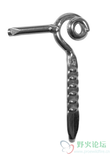

如图

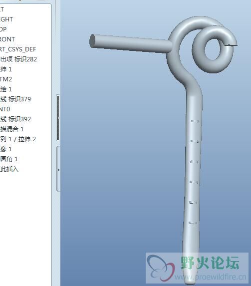

发表于 2019-7-13 07:58 | 显示全部楼层
螺旋、扫描混合
ProE 5.0

发表于 2019-7-13 08:33 | 显示全部楼层
分三部分画

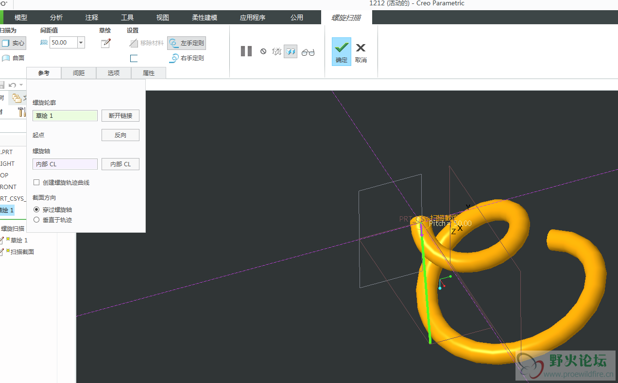

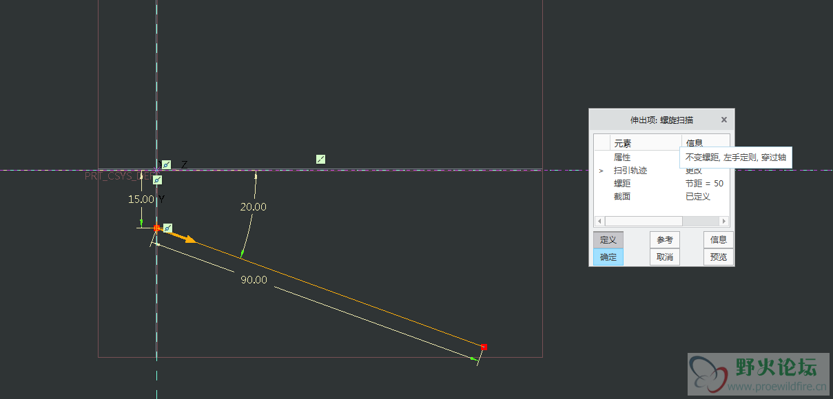

请问这个螺旋扫描的参考轴是如何设定的 这个窗口都好像不能编辑 具体步骤倒是理解了 就是些细节方面没太懂

发表于 2019-7-13 13:50 | 显示全部楼层
vs8890489 发表于 2019-7-13 13:36
请问这个螺旋扫描的参考轴是如何设定的 这个窗口都好像不能编辑 具体步骤倒是理解了 就是些细节方面没太 ...
20度的水平线要做一条中心线

 楼主| 发表于 2019-7-13 13:57 | 显示全部楼层
celnbftj 发表于 2019-7-13 13:50
20度的水平线要做一条中心线
感谢 我搞懂了  还有就是为什么你的那个是带窗口的 我这直接就是草绘加螺旋扫描就出来了。。。

发表于 2019-7-13 14:49 | 显示全部楼层
因为他使用的preo画的 那种是瀑布式的窗口,你用creo打开也会保留proe的窗口
