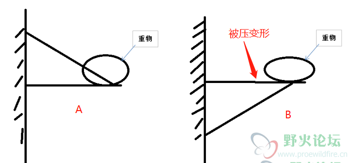

[原创] 请大佬帮忙分析那种结构方式好,并受力分析下,谢谢

发表于 2019-7-12 08:07 | 显示全部楼层
B被压变形,明显是A的承重比较好
215
303
发表于 2019-7-12 08:34 | 显示全部楼层
a70332758 发表于 2019-7-12 08:07
B被压变形,明显是A的承重比较好
老哥,那个应该是他线没画直吧
215
303
发表于 2019-7-12 08:35 | 显示全部楼层
一个是拉力,一个是支撑力,我感觉三角形支撑应该稳定一点,我选B
298
439
发表于 2019-7-12 08:56 | 显示全部楼层
我也觉得B相对好一点。
1017
1165
发表于 2019-7-12 08:59 | 显示全部楼层
B相对A要好一点,因为A的三角悬臂是外拉状态,一般悬臂在墙上固定都是用膨胀螺丝,B的下压比外拉更可靠
回复 顶 1 踩 0
570
715
发表于 2019-7-12 09:14 | 显示全部楼层
君随心 发表于 2019-7-12 08:34
老哥,那个应该是他线没画直吧
哈哈。讲真我觉得A比较好。因为你可以参照武汉长江大桥和美国的那些桥,都是用绳索拉过去的。所以我觉得A比较好
473
663
发表于 2019-7-12 09:29 | 显示全部楼层
6楼说的很有道理,拉扯远没有支持要好。
学习改变人生!
215
303
发表于 2019-7-12 09:59 | 显示全部楼层
a70332758 发表于 2019-7-12 09:14
哈哈。讲真我觉得A比较好。因为你可以参照武汉长江大桥和美国的那些桥,都是用绳索拉过去的。所以我觉得A ...
大桥他不能打地基啊,能打地基就打了
300
363
发表于 2019-7-12 10:18 | 显示全部楼层
一样的,这是个高中数学题,是这样首先考虑固定点的拉力,A长臂拉,B短臂拉,固定点法向拉力都是G/tan0(射他打不出0替代),考虑材料,长短臂受到的力都是一样,这就要看材料的拉压屈服极限了。
但是这都是理想状态,正常情况下材料会受重力,受压的杆在重力的影响下会产生弯曲应力,受力分析一下可知,二者在垂直于杆的方向的力(影响杆变形的力)相等。在受力相同的情况下,杆越长越容易变形。所以设计时应将长臂处于拉伸状态。这个在桥梁建造游戏中深有体会。(以上分析,基于杆大小相同,夹角相同的情况下,部分分析未列出为初中物理可解)
