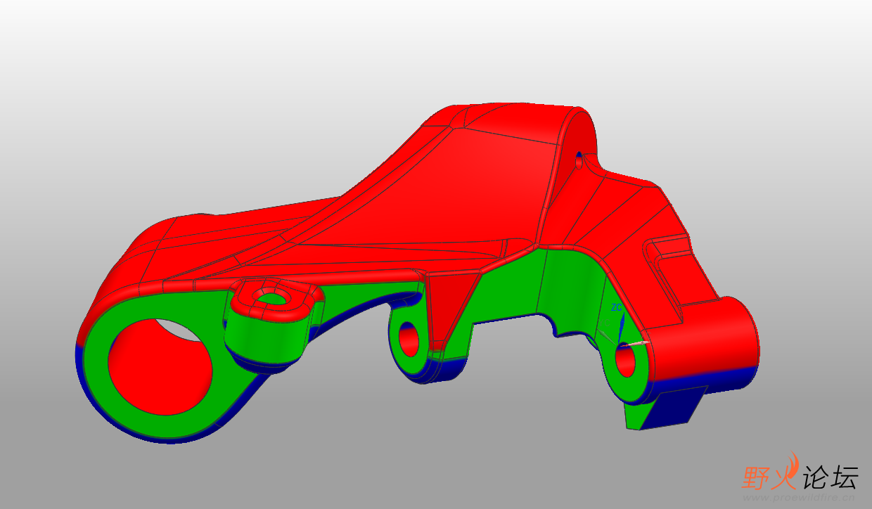

楼主: 巴拉拉冲
[已解决] 菜鸡求助该零件改哪里才能分模

发表于 2019-7-11 10:22 | 显示全部楼层
你这设计复杂了,,太为难模具了。

发表于 2019-7-11 11:19 | 显示全部楼层
多了解下你的下游产业吧。
没有考虑成本和工艺的产品图纸都是毫无价值的。

 楼主| 发表于 2019-7-12 07:55 | 显示全部楼层
celnbftj 发表于 2019-7-10 15:51
可以出模的,黑圈这里不好 改一下。这套模三个行位就可以出模
感谢这位大大,我会尝试改一下,其他人么,估计是没见过复杂玩意儿

发表于 2025-12-27 16:07 | 显示全部楼层
可以做成两件的方式吗
254
282
发表于 2025-12-30 17:15 | 显示全部楼层
调整下摆放方位即可出模
