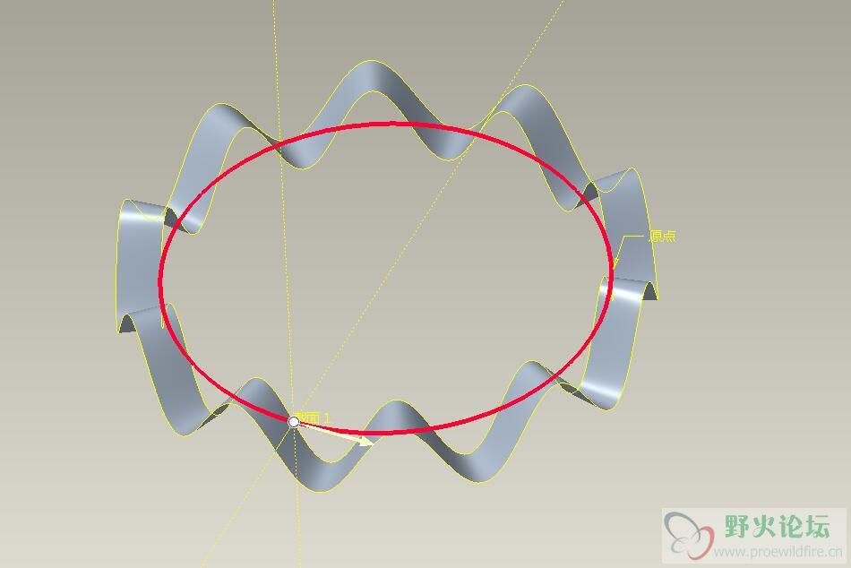

这么简单的变化扫描为何会失败?到底是什么原因?文件版本Creo 5.0

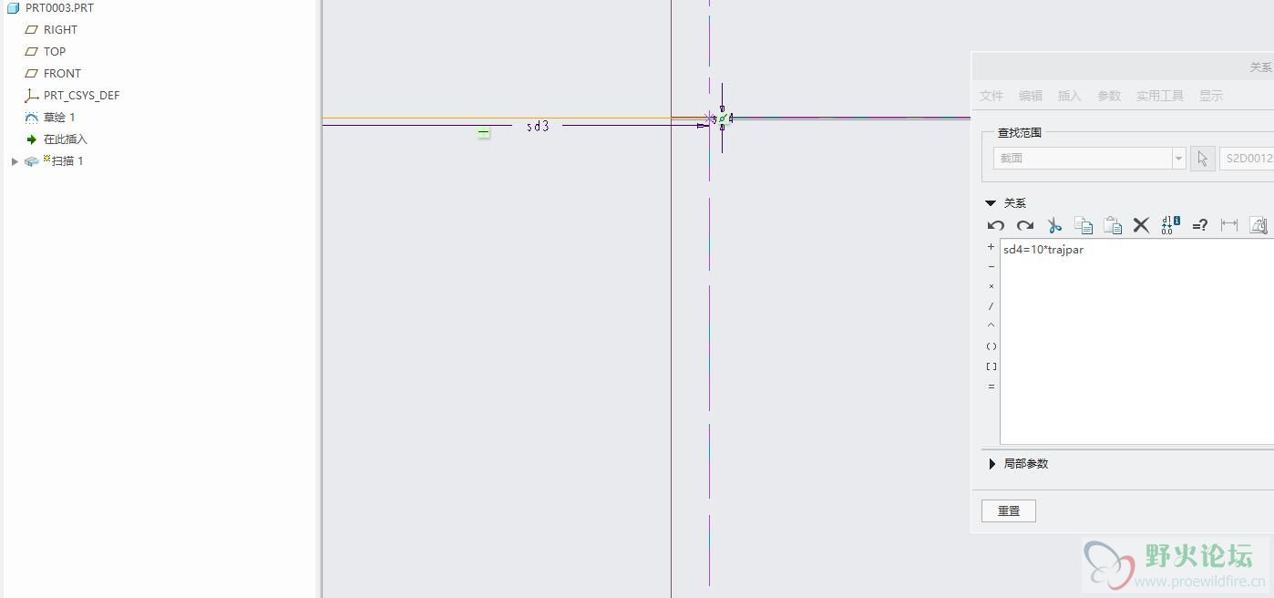

发表于 2019-7-8 11:21 | 显示全部楼层
关系式错误  trajpar*360*10

 楼主| 发表于 2019-7-8 11:49 | 显示全部楼层
你好好看一下,我要做的不是周向的螺旋,变化参数是距离,不是角度

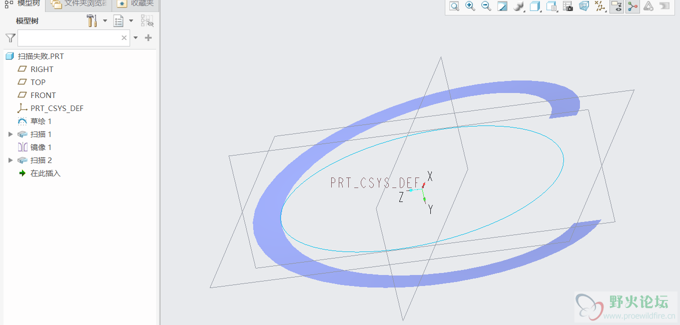

发表于 2019-7-8 13:43 | 显示全部楼层
首尾不是一个循环,程序算不出

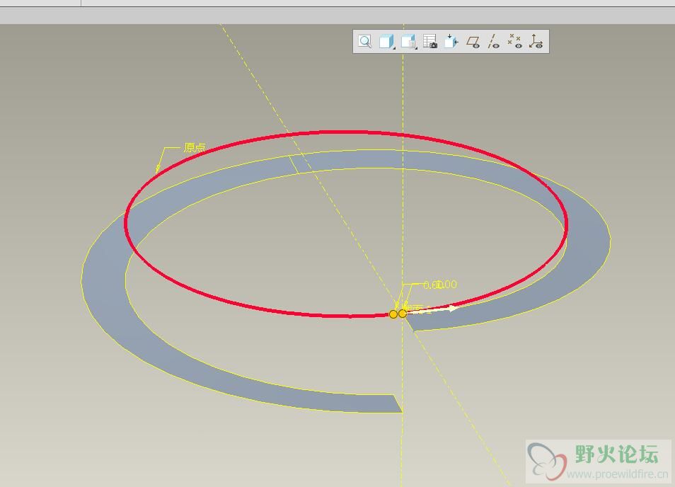

 楼主| 发表于 2019-7-8 14:01 | 显示全部楼层
kusoray 发表于 2019-7-8 13:43
首尾不是一个循环,程序算不出
那怎样才能做出来呢,如果扫描路径是一个条形孔的形状

发表于 2019-7-8 14:11 | 显示全部楼层
像这种首尾衔接的起来的周期性变化的没问题,首尾错位的可以选轨迹的时候退一点(不要选整圆)

发表于 2019-7-8 16:33 | 显示全部楼层
看下是要这种效果吗
