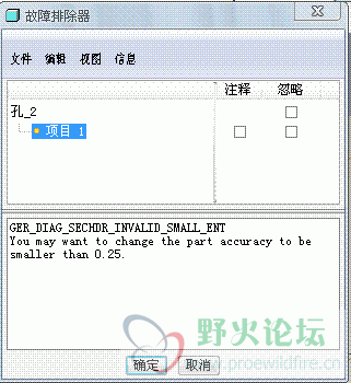

我在打螺纹孔的时候出现了这样的错误提示:问问大家我应该怎么解决?

不错,是零件精度的问题,单击主菜单编辑——设置——精度,修改零件的精度即可。

谢谢二楼三楼,你们说的都对
