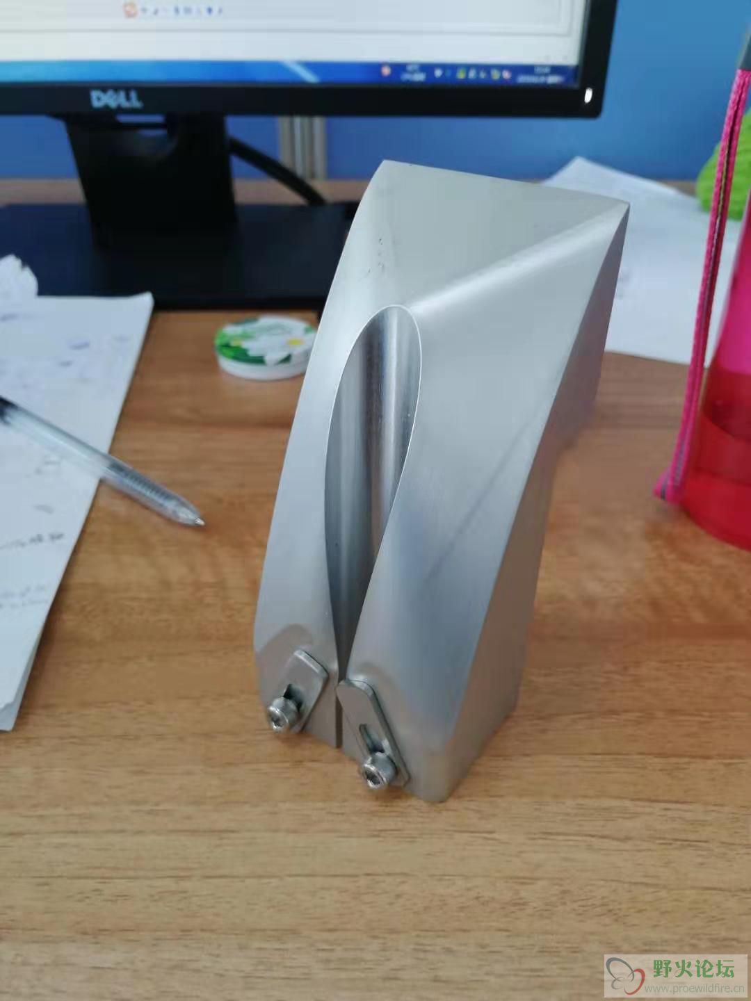

请教各位,这零件怎么建模啊?

想要更精准,就需要去 抄数,然后根据抄数面组或者点云,进行建模

3D扫描仪扫描。然后补面,我记得我以前的同门用的是,Gemagic studu,单词我拼不完全大概就这发音。楼上说的抄数是怎么一个做法,没接触过。

这不抄数能准吗

要是不要精准建模的话,建议你3个方向平行拍照放到CREO里找轮廓建草绘,这样省钱。

抄数是怎么个操作呢、第一次接触啊,不懂,求指教啊

有专门的抄数工作室,就是把你的东西,通过扫描仪,扫描到电脑里,一般是以点云形式,网格线,或者三角面组形式将外形参数化保存与电脑;然后通过软件进行设计;也就是把实物变成数据而已

如果不用非常精准的话用2次元投影一下就差不多了吧,几个方向多投影几次。

抄数相对来说精准些,但也不是100%一模一样,不然就拍照插图吧

我想问一下,有那种精度能达到0.03左右的扫描仪,扫描出来直接是3D模型,为啥要做点云?
