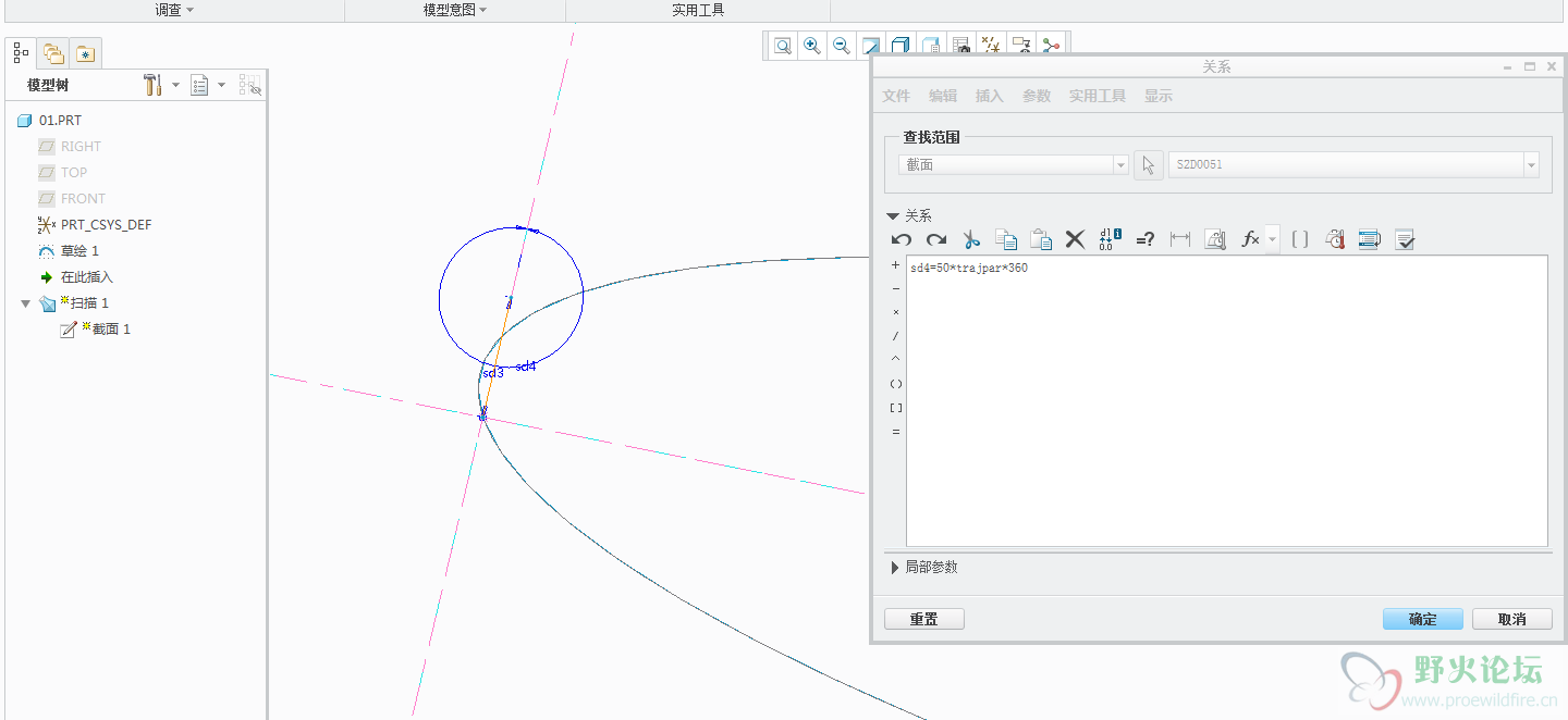

螺旋触指弹簧怎么个画法,求大神;

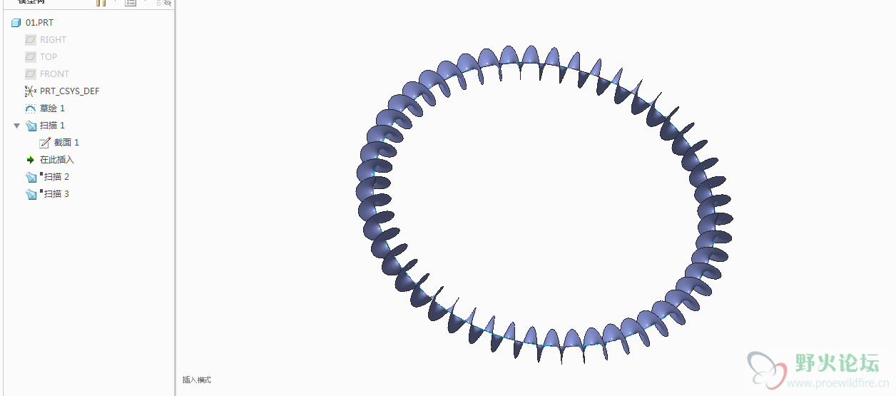

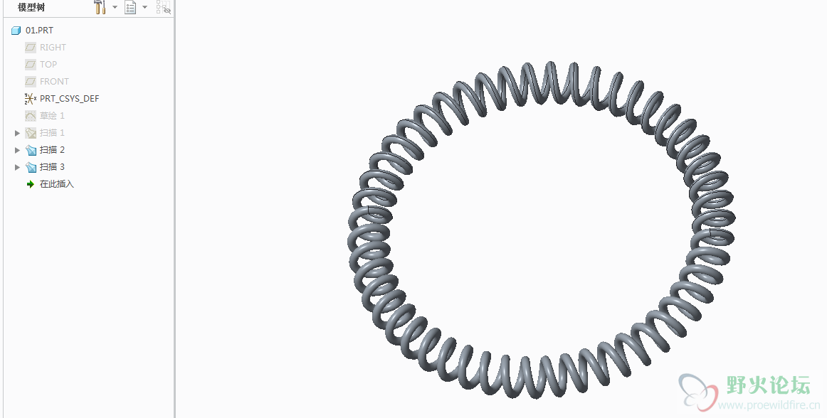

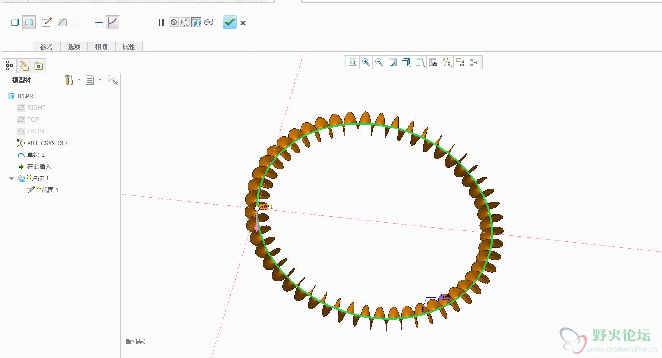

发表于 2019-6-28 15:49 | 显示全部楼层
tzq0309 发表于 2019-6-28 14:44
我是creo3.0,方法讲一下,老哥;
[img]F:\1561708181(1).jpgF:\1561708326(1).jpg[/img]F:\1561708368(1).jpgF:\1561708417(1).jpg
1013584772
136
162
发表于 2019-6-28 16:01 | 显示全部楼层
用可变截面配合参数画
56
273
463
发表于 2019-6-28 16:08 | 显示全部楼层
如果是你文件中的图的话,你的画法复杂了,一个扫描就可以完成,但是,这跟楼主的需求是两码事
