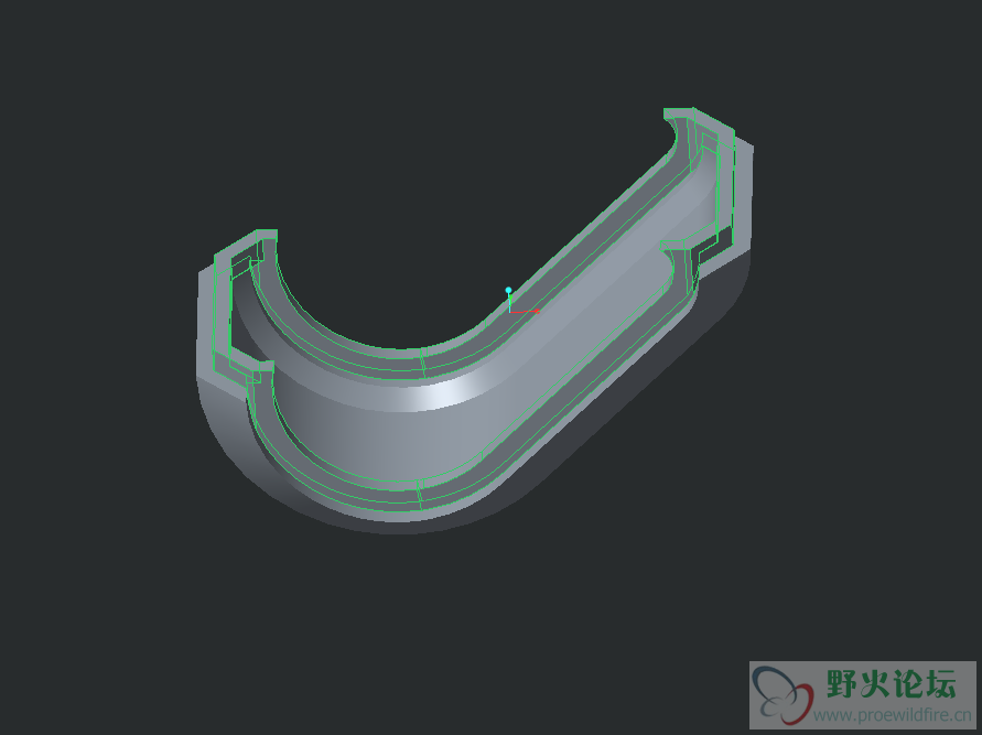

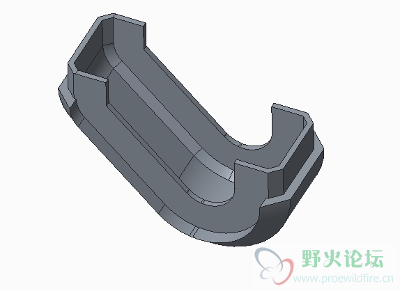

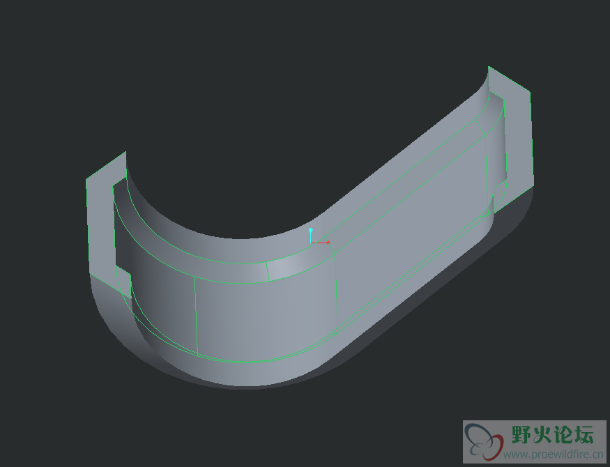

请教一下前辈,如图所示,图一为原图,想要变成图二,需要怎么操作,扫描可以做到,筋条高度想要3.0,但是会干涉,这种情况要怎么处理

可以截图看下吗,我这边打开就是图一的效果

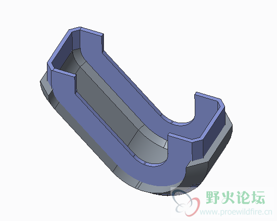

发表于 2019-6-25 10:55 | 显示全部楼层
做面来做的,是这个效果?
76
135
 楼主| 发表于 2019-6-25 11:18 | 显示全部楼层
lsl8289393 发表于 2019-6-25 10:55
做面来做的,是这个效果?
是的是的,就是要这个效果。这个是怎么做到的,我扫描总是干涉。前辈指点一下
82
127

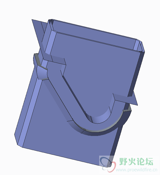

发表于 2019-6-25 11:32 | 显示全部楼层
做面,做面,合并,实体化。。PRT文件是creo3.0的
