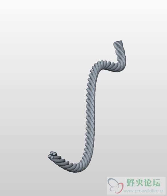

[已解决] 这个可变扫面关系式之后没有反应
977
173
1765
发表于 2019-6-24 10:32 | 显示全部楼层
这样扫出来的线是扁的吧......先做线再扫圆

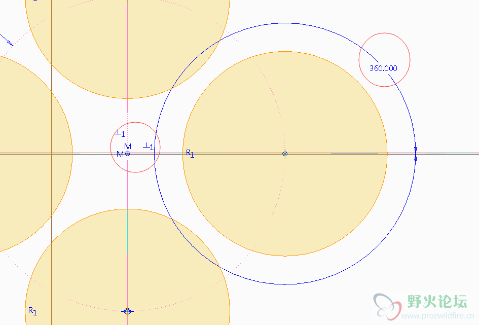

发表于 2019-6-24 10:46 | 显示全部楼层
楼主,直接给你文件,你就明白草绘截面的细节了。注意下载两个压缩包一起解压缩。

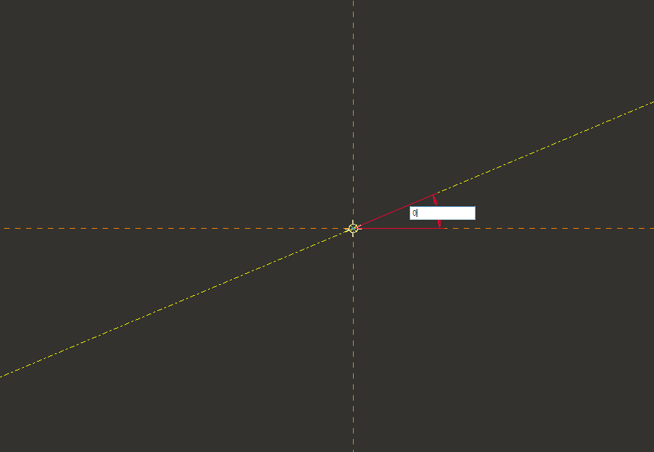

发表于 2019-6-24 12:03 | 显示全部楼层
vickylee0624 发表于 2019-6-24 09:39
箭头指向的线我开始使用的是中心线画的,不能成功,改成之间画在转成构造线就可以了,请大神解惑,谢谢
用中心线,35度那个角度输不了0度,可输入角度范围为 1.0000e-05 - 1.0000e+06,
处处留心皆学问.
469
753
 楼主| 发表于 2019-6-24 13:37 | 显示全部楼层
好的 ,谢谢
469
753
 楼主| 发表于 2019-6-24 13:39 | 显示全部楼层
再次谢谢,金钱我给另一个人了,但是还是谢谢您帮我解惑,谢谢

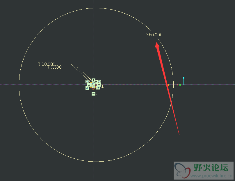

发表于 2019-6-25 08:53 | 显示全部楼层
请问您这个360是怎么画出来的 是构造线吗 还是?
63
1068
82
1569
发表于 2019-6-25 09:27 | 显示全部楼层
因为加入了函数,常规草绘是无法标注360°夹角的。
creo 6.0.6.0

637
736
发表于 2019-6-25 11:49 | 显示全部楼层
蓝沁秋 发表于 2019-6-25 09:27
看18楼的回复哦。
感谢 一开始用函数命令看不见这个圈 还以为这个是画出来的
