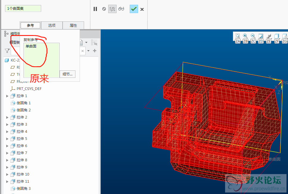

镜像过一个实体零件所有面之后为什么不能实体化,不知道哪里出了问题,请大神指点!谢谢!

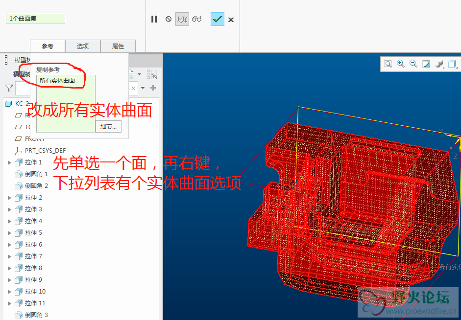

应该是你复制的面不全,你把复制参考换成选择所有实体曲面,这样你就可以实体化了
 楼主| 发表于 2019-6-21 11:13 | 显示全部楼层
谢谢大神
