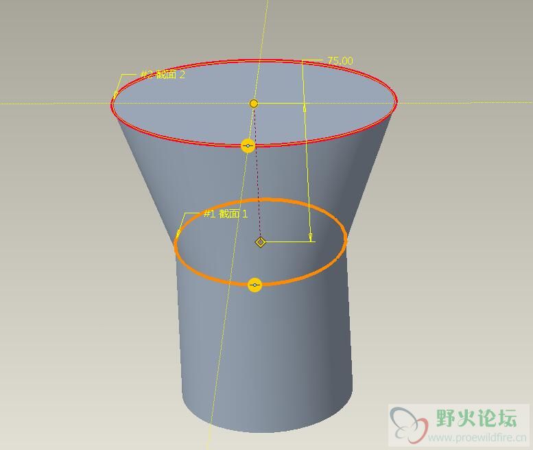

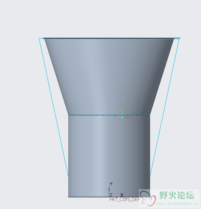

创建类似于图一的混合,底面是一个圆,上方是一个椭圆,不知道怎么样进行边界约束老是会出现图二的样子,请教一下各位大佬,谁能解救一下,纠结了半天了,还是有的时候是图一的样子,有的时候是图二的样子

发表于 2019-6-19 15:59 | 显示全部楼层
做成图1的话,边界条件不要设置约束就行了
处处留心皆学问.
发表于 2019-6-19 16:18 | 显示全部楼层
只选第一方向  不选第二方向就可以了吧

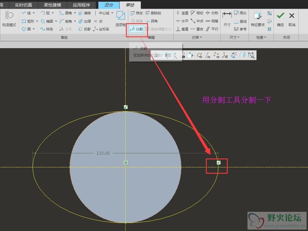

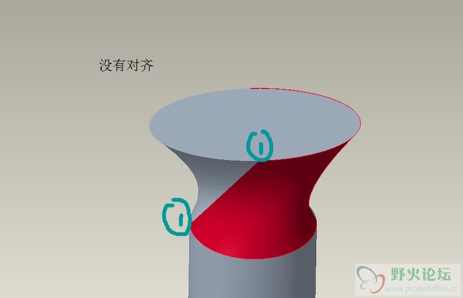

发表于 2019-6-20 09:14 | 显示全部楼层
DareK 发表于 2019-6-20 08:33
麻烦大佬给看看问题在哪里
截面之间没有对齐顶点,进入第二个草绘分割一下就行
处处留心皆学问.
