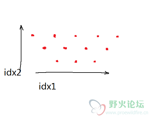

请问如何用关系阵列,一次如图所示阵列?
如图
如图

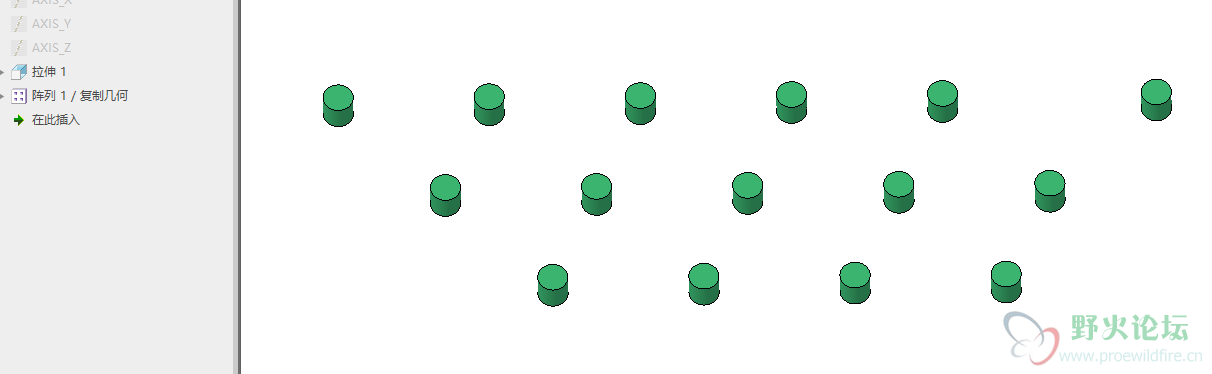

发表于 2019-6-19 16:36 | 显示全部楼层

你是用几何阵列做的吧?
我用阵列-(菱形)填充能搞定,不知道关系阵列能不能做?

对,我是用曲线阵列做的,关系阵列这个没怎么尝试过。。

关系阵列解决的是规律性距离远近,尺寸大小的问题。图示阵列一般简单阵列就行,用关系式还麻烦,不易理解

这种形状填充阵列也是可以的
