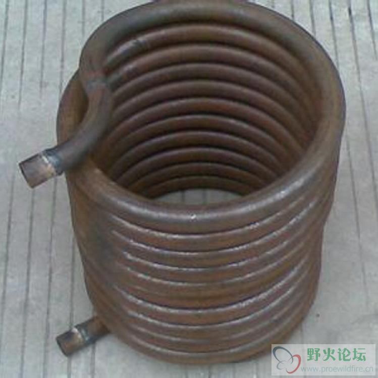

对不起,初此使用论坛,还不熟悉使用方法。现在有一个问题是不知道两端带直管段的空心螺旋管不知道怎么画

空心螺旋管画出来了,可是现在不知道两端带直管段 的螺旋管怎么画

建立平面,做扫略轨迹线,然后空心截面扫略

实体-抽壳
