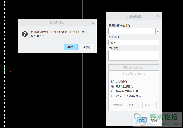

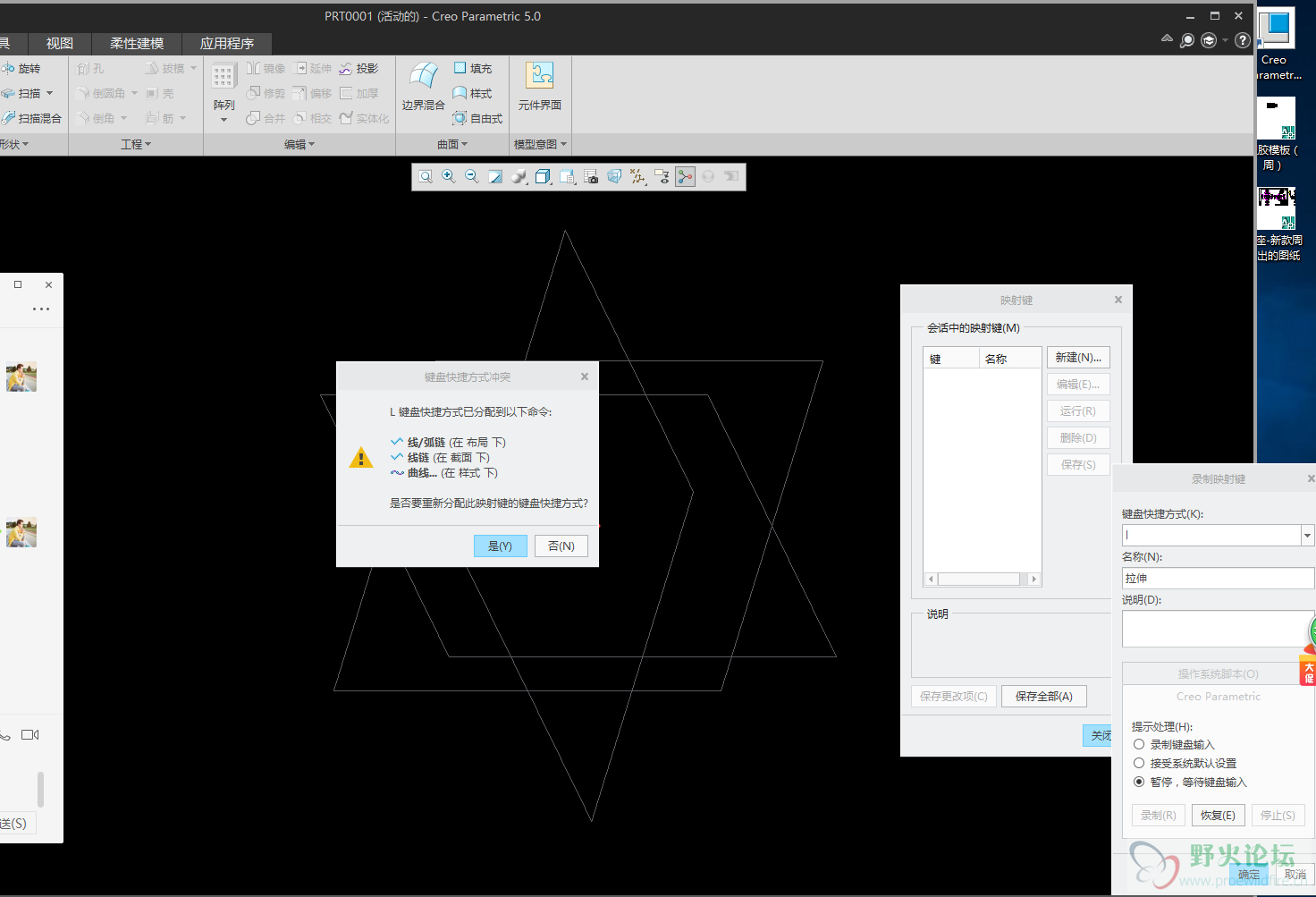

在论坛里下载了好几套,都不理想 (我想弄一套实体建模,装配,草绘这几个模块常用快捷键),于是想自己录制。
我想结合CAD快捷键和拼音字母首字母来录制,例如:实体拉伸---录制为L。在草绘里  直线  命令,我也想录制为L,         但是cero好像不支持这样做,这个有办法解决吗?

发表于 2019-6-13 10:49 | 显示全部楼层
说明键位被占用了,建议使用双键

发表于 2019-6-13 11:24 | 显示全部楼层
把已有的L快捷键删除。

发表于 2019-6-13 15:37 | 显示全部楼层
新建一个直线的映射键L1,再新建一个拉伸的映射键L2。
然后在config里面直接写代码:
mapkey L %L1;%L2;
意思是用映射键L,调用L1和L2两个映射键。
举个栗子如下:
mapkey fj %FJ_1;%FJ_2;
mapkey FJ_1 @MAPKEY_LABEL曲线投影;~ Command `ProCmdFtProject` ;\
mapkey(continued) ~ Activate `main_dlg_cur` `chkbn.projcrv_refs.0`1 ;
mapkey FJ_2 @MAPKEY_LABELc草绘-使用边;~ Command `ProCmdSketProject` 1;

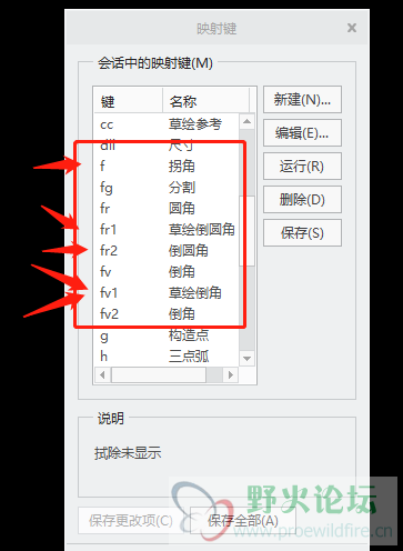

我想建立双字母快捷键,但是发现用不了,每次按FR的时候,都是拐角命令(F)。我看别人都能双字母建立的,什么rq,re,rt这样建立,我这个怎么就没有效果了,能帮我解答下吗

发表于 2019-7-19 10:59 | 显示全部楼层
441457719@qq.co 发表于 2019-6-16 10:29
我想建立双字母快捷键,但是发现用不了,每次按FR的时候,都是拐角命令(F)。我看别人都能双字母建立的 ...
双字母的第一个字母是没有对应的映射键功能的,你现在多了设置一个F ,双字母的一按系统默认你是按了F,后面一个字母它没有机会来识别了....
