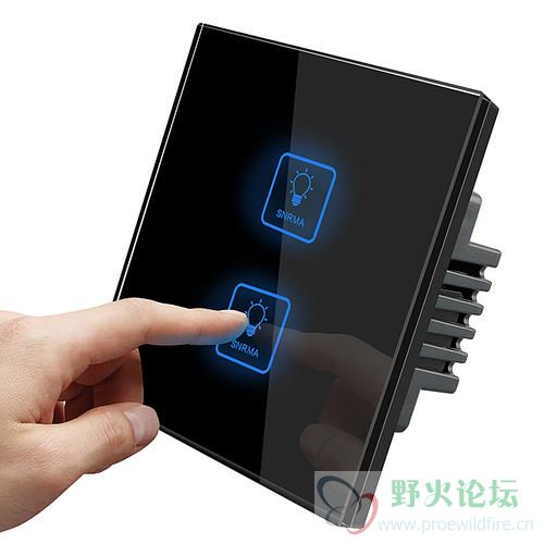

这种触摸面板的是什么工艺?发光区域可以透光。
触摸面板
触摸面板
最佳答案
查看完整内容
就是普通的亚克力丝印

表面钢化玻璃然后背面丝印

也可能表面是亚克力的

丝印的话,透光部分不丝印,其他地方全部丝印,会不会太麻烦

亚克力喷油再镭雕也可以啊

没有你们想的那么复杂,透光部分半透明,其余部分全部黑色,这种面板亚克力一块5-8元左右价格。玻璃15元左右一块

这种使用什么工艺做到呢?谢谢

亚克力,黑色丝印,然后透光部分镭雕

亚克力,黑色丝印,然后透光部分镭雕
同意
