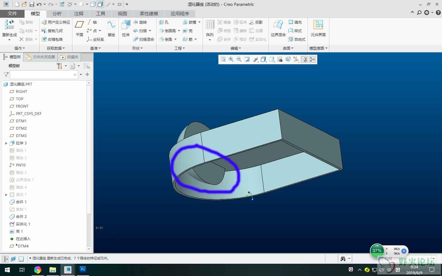

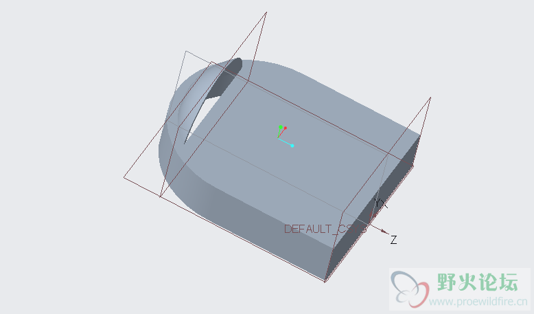

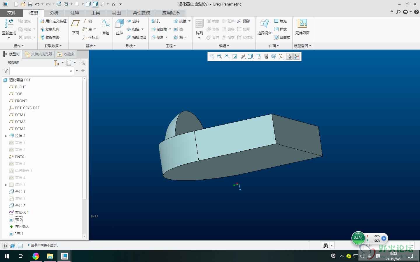

      各位大神,帮忙给看一下,为什么抽壳的时候上面的半圆体不一块儿抽壳,
应该怎么操作才能保证整体的抽壳效果。
抽壳后
抽壳后
抽壳前
抽壳前
55

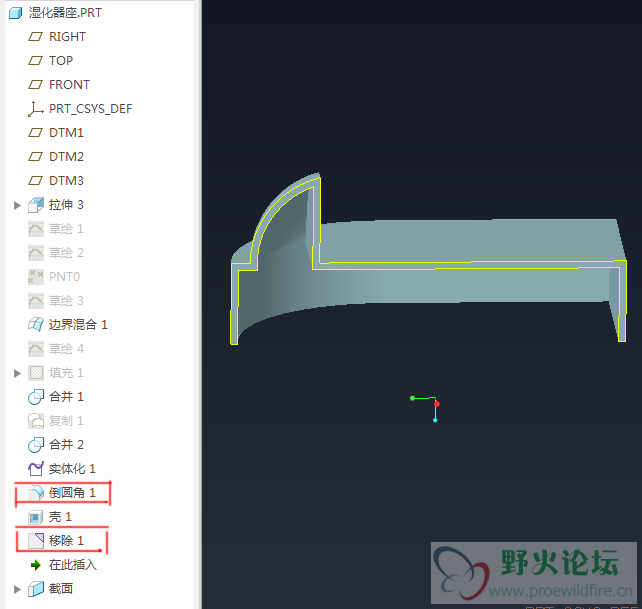

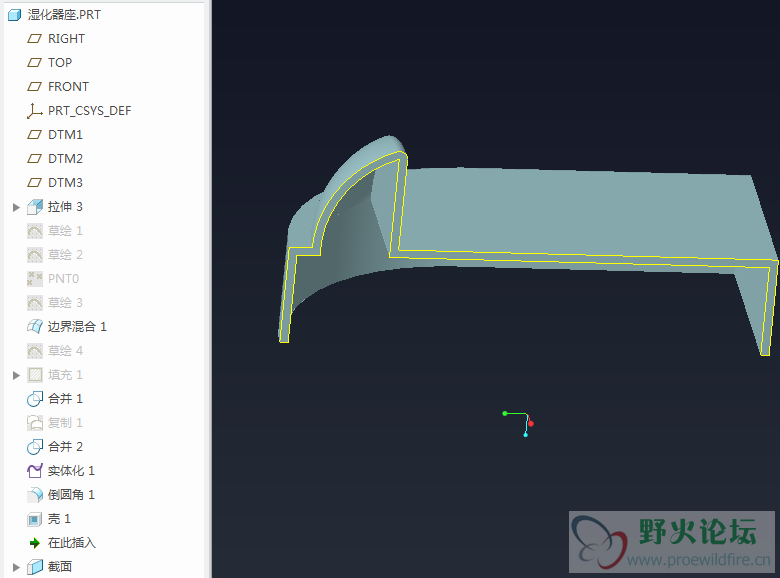

发表于 2019-6-9 11:07 | 显示全部楼层

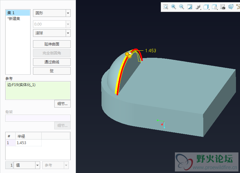

也很奇怪,倒圆后就可以抽壳了
193
332
发表于 2019-6-9 11:32 | 显示全部楼层
    尖角不行,切一下

 楼主| 发表于 2019-6-9 13:28 | 显示全部楼层

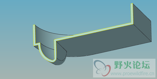

下图为朋友用UG一次抽壳完成的图片,看来CREO还存在缺陷,大神提供的倒角的方法测试成功,可以达到抽壳效果。多谢

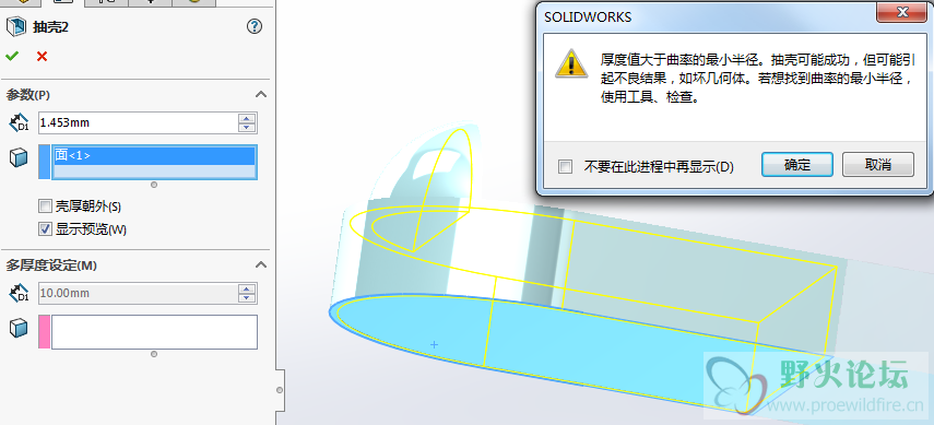

发表于 2019-6-9 17:06 | 显示全部楼层

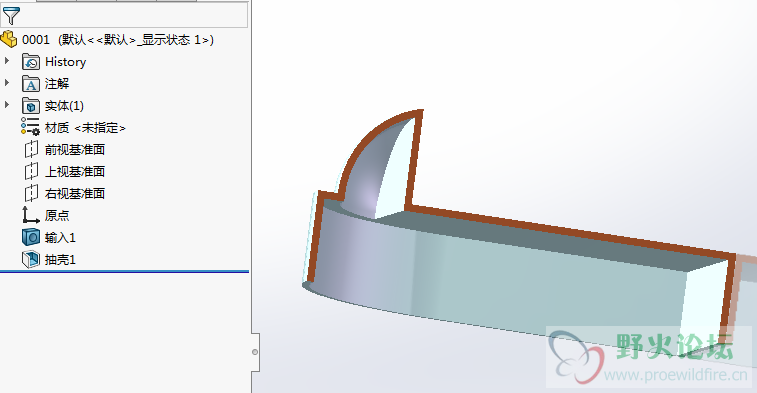

薄壁抽壳,时常会遇到这样或那样的问题, 不同的3D建模软件表现又各有差异
比如 Solidworks 的现象为:
确定后就可以了
在本题中, 3楼的朋友通过倒一个圆角 (可以倒一个半径R 大于等于壁厚的圆角), 就顺利完成抽壳,
然后再对倒圆角的面做 "移除" 处理就可达到要求了
回复 顶 1 踩 0

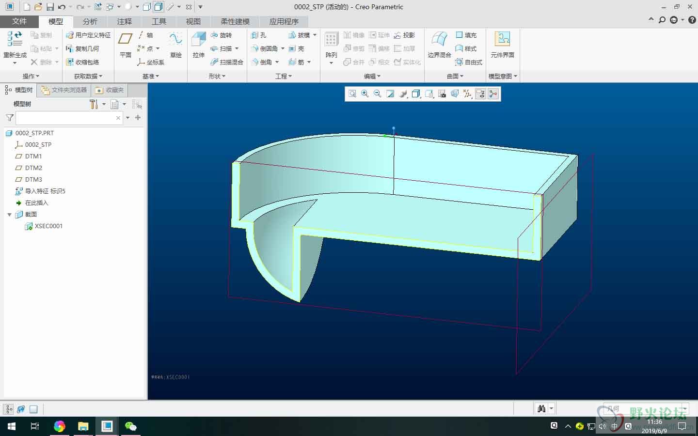

发表于 2019-6-10 15:36 | 显示全部楼层
能发个STP学习下么

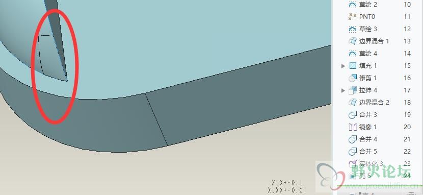

发表于 2019-6-10 16:24 | 显示全部楼层
我在样式里面做的可以用,个人感觉是因为creo相似功能太多了,逻辑冲突导致的,而且边界混合我个人也不是很喜欢用,以前用的时候老是报错,样式里面用起来没那么多冲突。
300
363
发表于 2019-6-10 16:42 | 显示全部楼层
刚刚在你的图上试了一下,把边界混合1用样式做出来,就可以抽壳了
