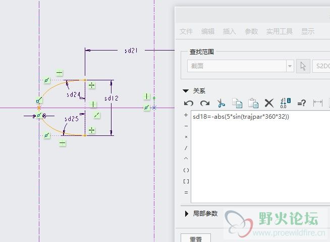

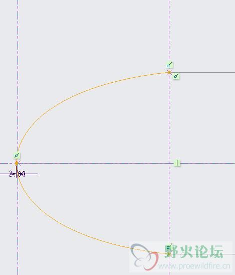

为何将横截面曲线改成与上下参考线相切就无法扫描?软件Creo5.0版本

发表于 2019-6-6 17:54 | 显示全部楼层
标注角度90度即可成功,亲测

发表于 2019-6-7 21:46 | 显示全部楼层
这个用图形驱动太麻烦,建议用关系驱动,一个特征就搞定,简洁明了

 楼主| 发表于 2019-6-11 08:35 | 显示全部楼层
怎么搞出来不是我问题的重点,你说的这个我也知道

 楼主| 发表于 2019-6-11 08:36 | 显示全部楼层
iskgjj 发表于 2019-6-6 17:54
标注角度90度即可成功,亲测
按理来讲90°与相切应该是一样子的,为什么会产生不一样的效果

发表于 2019-6-11 16:19 | 显示全部楼层
参考这两个字一定要划重点
