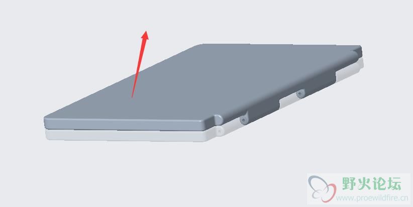

在一个组件中新建了零件的下盖后,上盖这个零件我是投影上盖的曲线得到其形状的,现在上盖建好了怎么进行打开?也就是要让上盖绕销钉进行旋转打开,不知如何操作,请会的朋友指教? QQ截图20190529171515.jpg

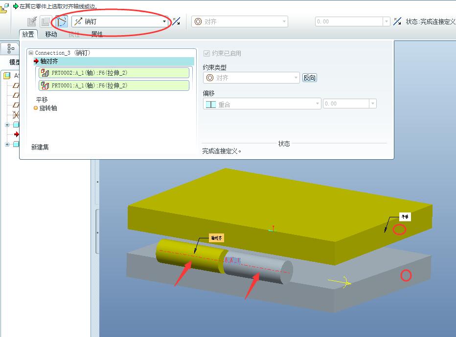

发表于 2019-5-29 17:49 | 显示全部楼层
另外新建个组件,
重新装配。
第二个零件的定位方式选择销连接
试试看。

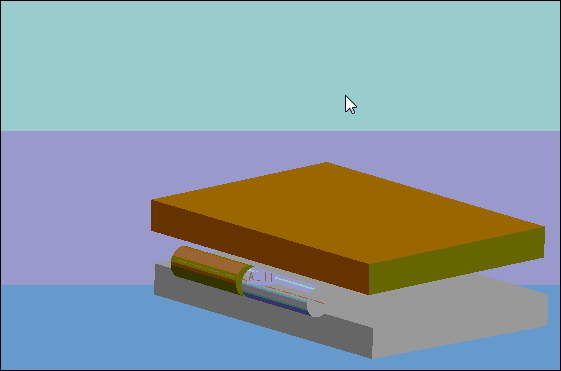

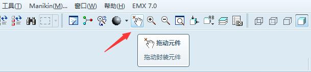

发表于 2019-5-30 14:29 | 显示全部楼层
  拖动元件可以做到,经常做装配查看有没有干涉,非常实用。   方法:
1.装配第一约束选择 销钉 ,选两个零件的旋转轴 ,第二约束选两个平面就行。
2.点 拖动元件按钮  选择要拖动的零件,鼠标移动时就会跟着动。
