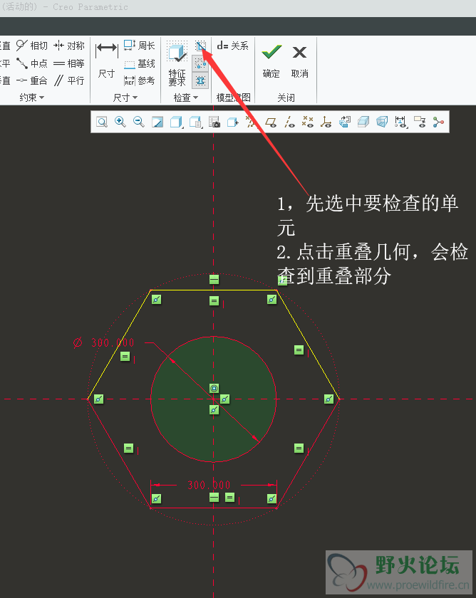

画图自己细心一点,实在找不到的时候,我是一条条删除,看哪个地方有多余线条,然后不停地撤回,把多余线条找出来删除掉。

主要是改参考,或则驱动参数超出界限了,草图会混乱,时常重合,有时图形非常复杂,就泪崩了

是要这样吗?

是的。
