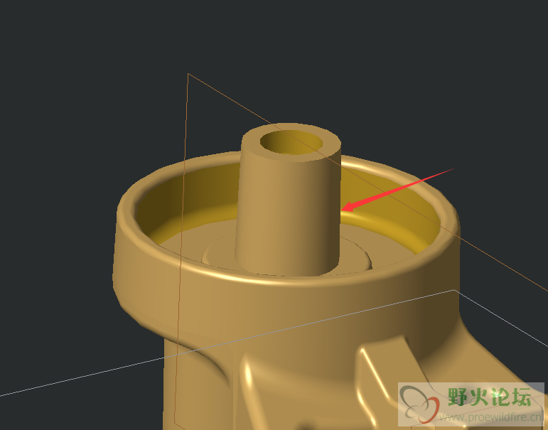

在creo3.0中,外来数据以.stp的格式导入,对里面有斜度的面再次拔模,为啥拔不了了?

或者说有什么方法可以去掉这个斜度?

一般拔模需要取消圆角,如果是回转类的完全可以用旋转移除材料的方法做出斜度,换一种思维

 楼主| 发表于 2019-5-26 16:42 | 显示全部楼层
如果是非回转体呢?

拉伸再次拔模一下? 或者提供图档,帮你看看

有没有可能导进来的是曲面,不是实体?

自己偏移一根曲线用边界曲面实体化减材料或者可变截面扫描都可以做
