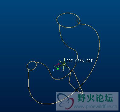

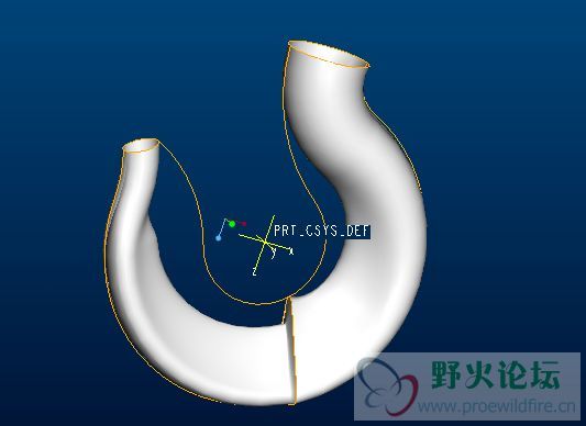

下面的草绘图(图1),我想做成个实体。按照思路,我选取了两个扫描轨迹(图2),三个截面(都是六个区段),扫出来却是这种效果(图3)

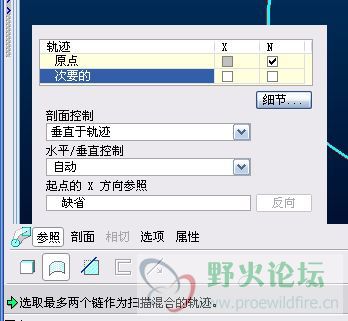

你用的是变截面扫描  只要一个截面就好了

扫描混合必须是多截面吧!不然我直接用“扫描——伸出项”不就得了!看我的草绘线图,我想要的是那种效果,如果是一个截面,就没有那个效果呀!

在我看来,你中间应该是少了一条扫描的轨迹

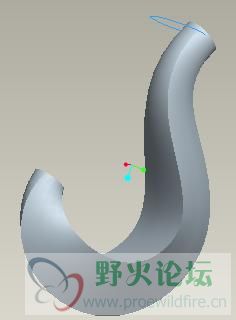

是这样吗?

有点像,但是一个钩子会有那么难看吗??
