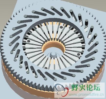

各位网友,我是在这贴子上看到的:http://www.proewildfire.cn/forum.php?mod=viewthread&tid=16040
就下图的这个齿轮盘上的槽是怎么阵列的,请赐教,谢谢!
301
441

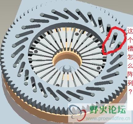

 楼主| 发表于 2008-12-20 23:32 | 显示全部楼层
就是这个槽,请看下图:

发表于 2008-12-20 23:52 | 显示全部楼层
用轴阵列就可以,参看下贴:
http://www.proewildfire.cn/thread-15468-1-1.html

 楼主| 发表于 2008-12-21 11:40 | 显示全部楼层
回复 4# 的帖子
不是这样的,我也不知应该怎么说。

发表于 2008-12-21 11:55 | 显示全部楼层
轴阵列
211
257
发表于 2008-12-21 11:56 | 显示全部楼层
也就是在阵列尺寸栏里把尺寸改为轴,选中圆柱轴线即可,阵列默认是尺寸驱动

发表于 2008-12-21 22:58 | 显示全部楼层
怎么在回贴中发图啊,我不会,只好写文字了
1/选取基准轴来定义阵列中心
2/点开属性,再生选项  选“可变”,旋转平面上的成员方向  选“常数”
OK了!

发表于 2008-12-21 22:59 | 显示全部楼层
1、选取基准轴来定义阵列中心
2、点开属性,再生选项  选“可变”,旋转平面上的成员方向  选“常数”
OK了!
