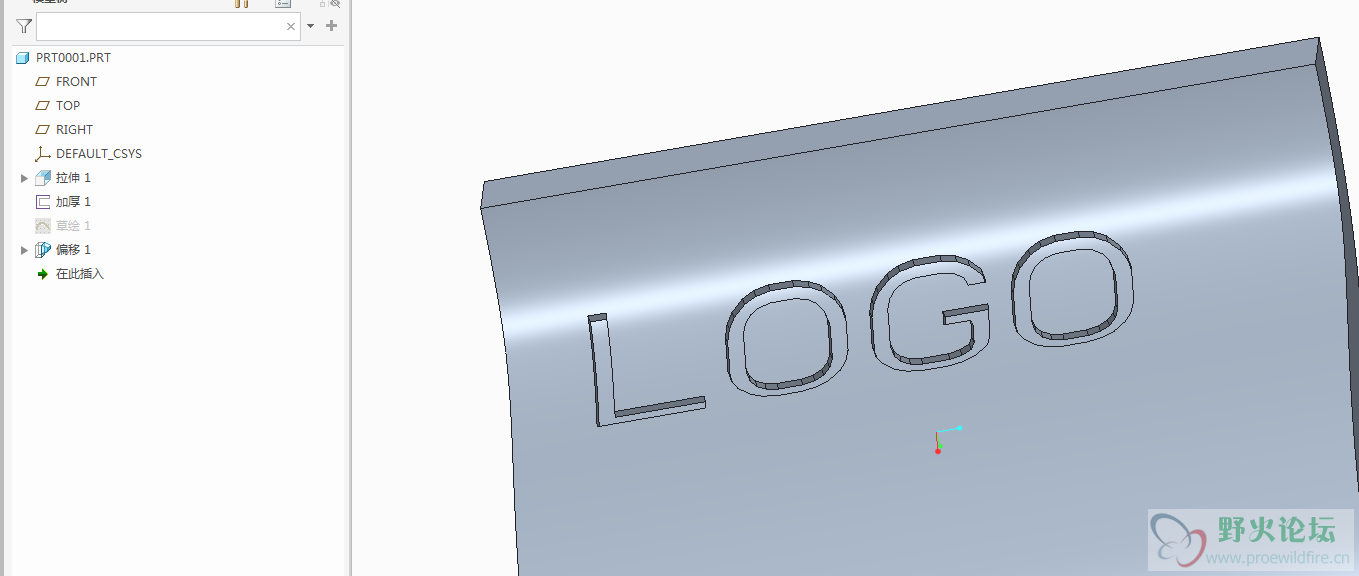

发表于 2019-5-23 11:39 | 显示全部楼层
先草绘好字母,然后选曲面偏移,再选拔模偏移 ,进入偏移的草绘 使用边投影,把之前草绘的字母边全选上,完成

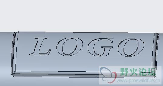

宣传大使勋章希望之星勋章热心助人勋章优秀会员勋章嘉宾勋章
发表于 2019-5-23 12:55 | 显示全部楼层
塑料件最好是直接拉伸,再和曲面偏移合并,这样logo就在出模方向了

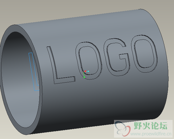

发表于 2019-5-23 15:13 | 显示全部楼层
简图请查收,偏移-展开特征-草绘
1.曲面,偏移出字体深度的一个新 偏移曲面
2.在曲面上方建立平面,按照出模方向拉伸字体,选择拉伸到 偏移曲面,完成

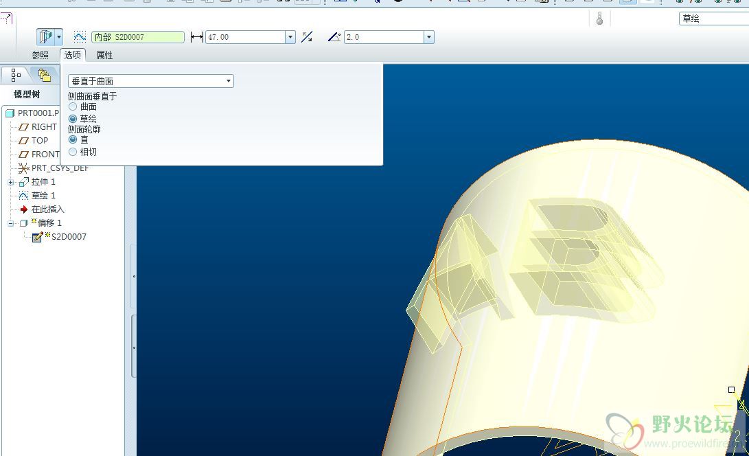

发表于 2019-5-23 16:31 | 显示全部楼层
看怎么要求,如果沿曲面字不变形,就要展平曲线做,再展回。
如果是投到平面方向不变形,就分二步,
第一步在平面上草绘出所需的文字
第二步,选曲面,选曲线偏移,接点选区域拔模偏移,草绘,拾取前面的文字,注意选项选侧面垂直草绘
见附图
340
408
发表于 2019-5-23 16:32 | 显示全部楼层
就这样
113
158
发表于 2019-5-23 16:48 | 显示全部楼层
这种也行
