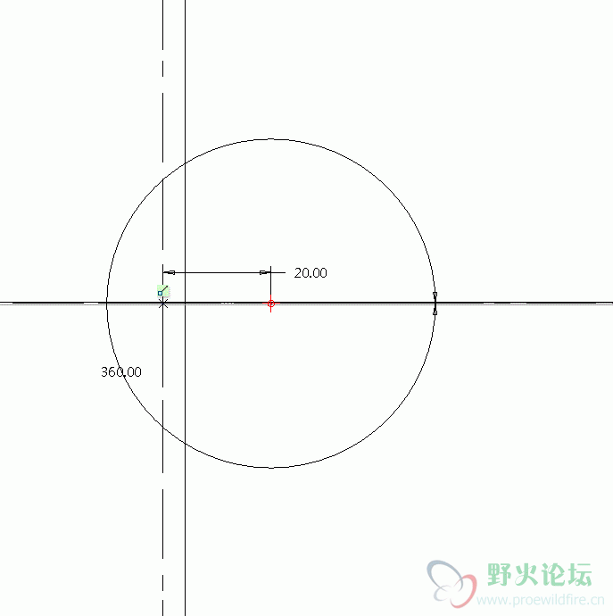

如主题内容,本人萌新小白一个,百度也没用百度到,请大咖帮忙解答一下
怎么标注360°角度标注
怎么标注360°角度标注

发表于 2019-5-23 10:45 | 显示全部楼层
试了下,360不行 ,自动变0
可以变通下,标359.999999999,会自动取舍,显示360

发表于 2019-5-23 13:48 | 显示全部楼层
先标任意角度,再改成360度就行了

 楼主| 发表于 2019-5-27 19:28 | 显示全部楼层
slwolf 发表于 2019-5-23 13:48
先标任意角度,再改成360度就行了
你说的方法我试过,修改后直接变成0度

 楼主| 发表于 2019-5-27 19:29 | 显示全部楼层
aasohu 发表于 2019-5-23 10:45
试了下,360不行 ,自动变0
没有其他办法?

发表于 2019-5-28 15:39 | 显示全部楼层
lijichao 发表于 2019-5-27 19:28
你说的方法我试过,修改后直接变成0度
我改就是360度,不会变0,版本creo elements
但用core5.0就会变0
gogogo

 楼主| 发表于 2019-5-28 20:13 | 显示全部楼层
但用core5.0就会变0
我的版本是4.0,会变0

发表于 2020-12-3 22:18 | 显示全部楼层
creo7.0变0度,我也找办法中
