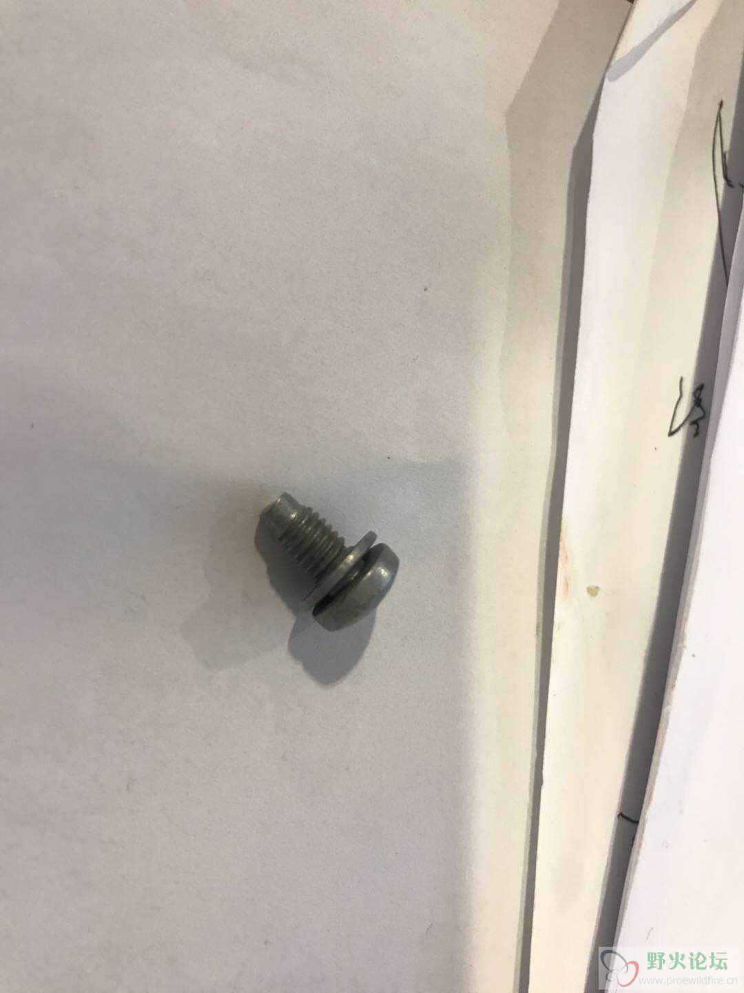

组合螺钉 A 的垫片能被螺纹卡住,掉不下来。这种螺纹要如何画,主要是开始端和结束端的收尾要自然。

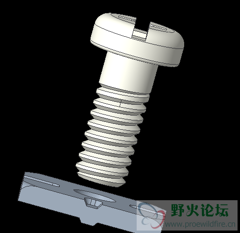

像我画的螺钉 B 这种画法,是没法把垫片卡住。
关于这种螺钉的画法,各位大咖帮我看看怎么画好

不需要画出来吧,我们一般就告诉螺丝厂,要作带介子的,然后把介子尺寸告诉他就可以了

后方割槽  然后垫片孔的直径小于螺纹直径 应该就可以了吧

垫片也是有螺牙的,相当于螺母。
螺钉尾端比牙底小一点。
