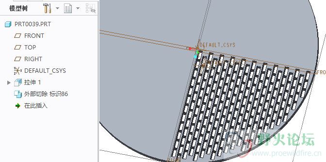

[求助] creo阵列能把阵列限制在一定的区域内么
 楼主| 发表于 2019-5-21 08:48 | 显示全部楼层
暗菩提 发表于 2019-5-20 22:38
难道是要实现这个效果——直径变动自动填满。
然后是胞元的尺寸变化后自动拉满,不是大圆的尺寸变化后,这个我自己调就可以。
1062
64
1967

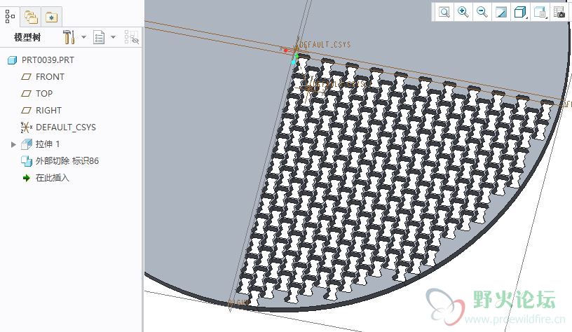

发表于 2019-5-21 10:49 | 显示全部楼层
那你可以试试合并继承里的减料操作,在新文件里将参数化原文件作为减料源就可以了,调整原文件,相应新文件里重生成后自动变化。

发表于 2019-5-21 14:31 | 显示全部楼层
leexinlucky 发表于 2019-5-21 12:53
您好,我还是没太明白您的意思,我一会发一份creo3.0的文件上来,如果您有时间的话能麻烦你操作一下然后 ...
有事要忙起来了,楼主提出的问题可以让我带着问题在有时间时练习下,TH  。你要发3.0文件就不必了,我把我试作的文件发给你吧,版本3.0的。
说明如下:
1.同时改动拉伸1和外部继承切口/拉伸1的直径(两个直径必须一样),就能自动布满。我这个的取值范围是1200以下(也就是要小于阵列范围)。
2.修改外部继承切口/拉伸2/截面的各尺寸可以改变实例单元的尺寸。
