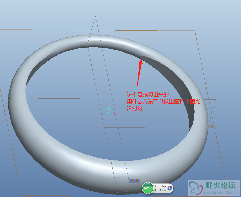

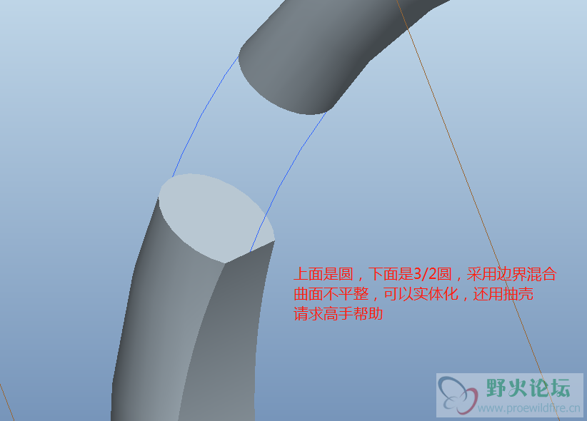

就是要把上下渐变连起来
就是要把上下渐变连起来
边界后的效果
边界后的效果

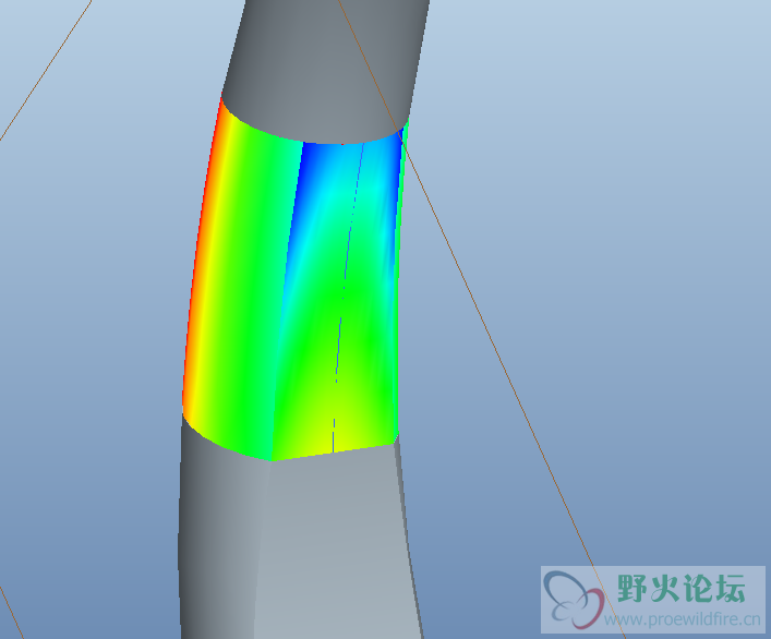

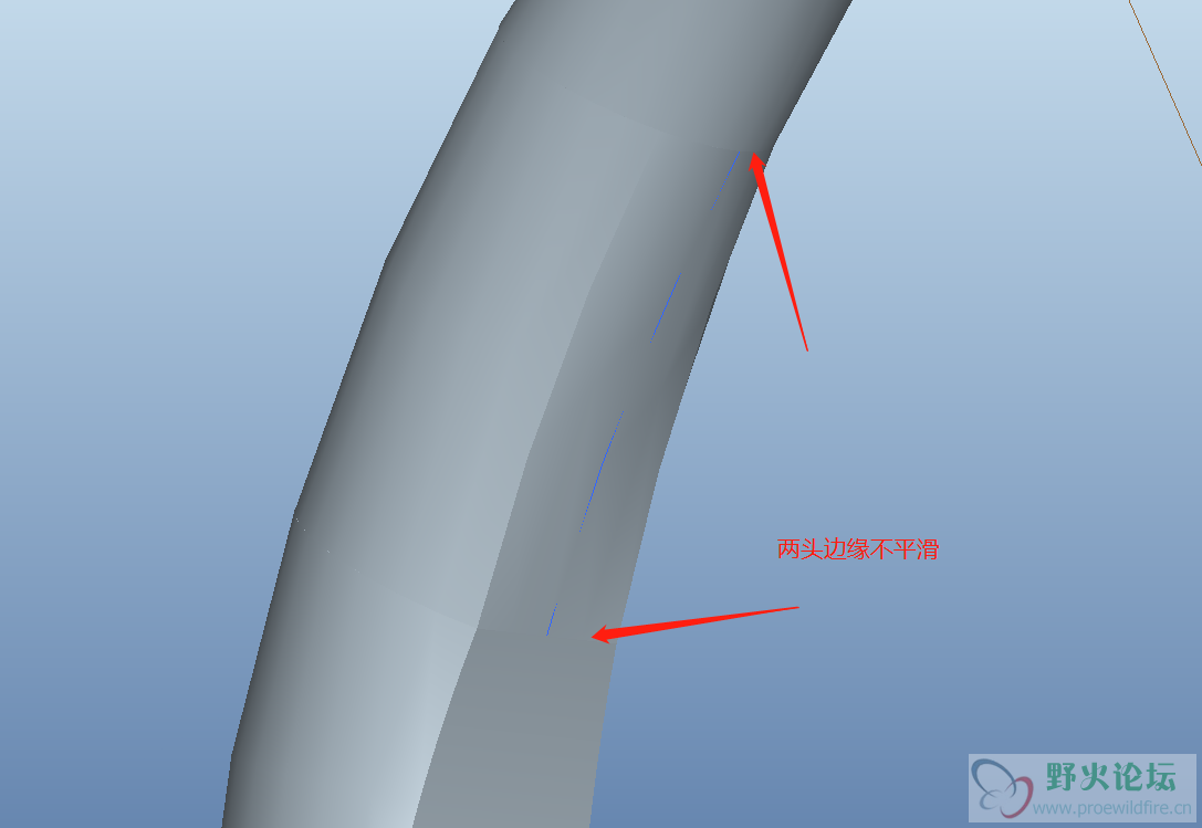

两头接头有衔接痕明显
两头接头有衔接痕明显
还有什么方法两端平顺过度
还有什么方法两端平顺过度

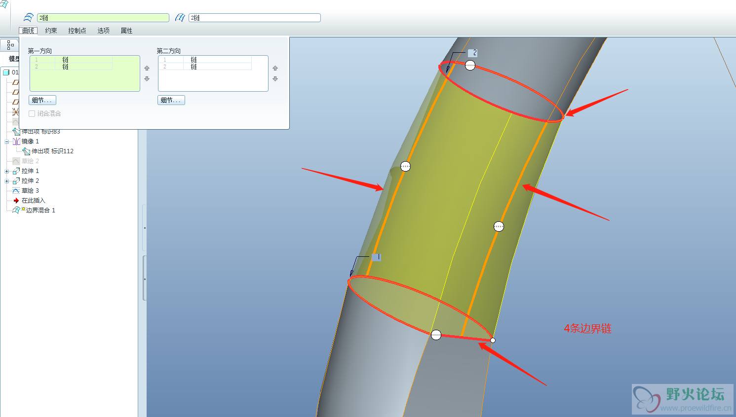

我是这样做的
我是这样做的

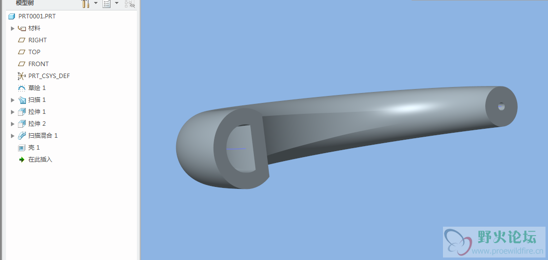

发表于 2019-5-18 18:56 | 显示全部楼层
扫描混合,你值得拥有

发表于 2019-5-18 19:19 | 显示全部楼层
两端设置相切

发表于 2019-5-20 10:26 | 显示全部楼层
这种情况一般是抽壳过厚,减少厚度试一下。
设置两边界相切可以解决部分问题。
如果非要厚度,可以偏移部分曲面再补齐、延伸、实体化去除材料,这样可以避免掉自交的部分。
