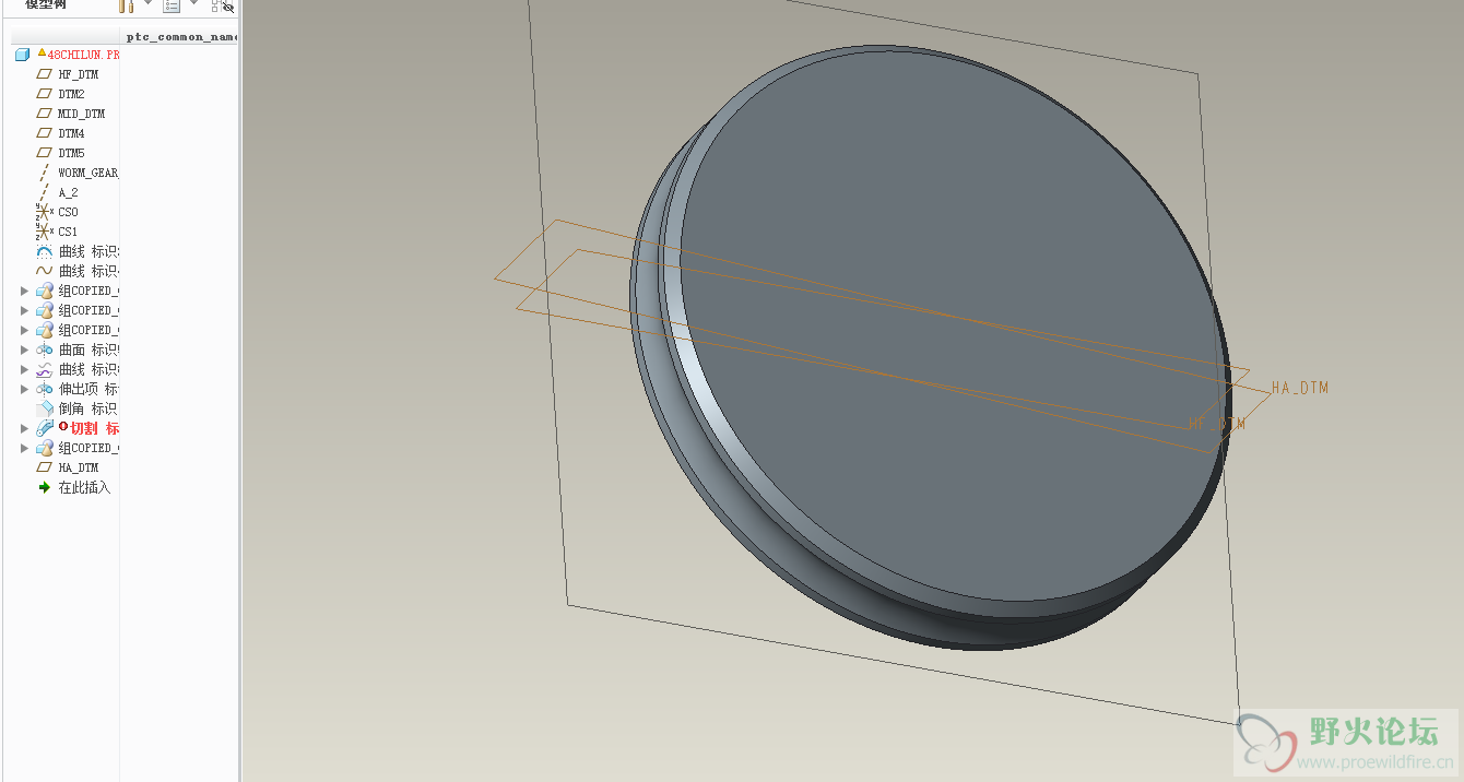

国标齿轮,修改参数后重生失败,是怎么回事,哪里参数不对吗?
 楼主| 发表于 2019-5-17 17:50 | 显示全部楼层
 楼主| 发表于 2019-5-17 17:51 | 显示全部楼层
源文件

 楼主| 发表于 2019-5-18 08:20 | 显示全部楼层
浪朝 发表于 2019-5-18 07:59
好久画过齿轮了
搞不懂里面是咋个原理,重生失败都找不到原因

发表于 2019-5-18 16:53 | 显示全部楼层
Kenneth_ 发表于 2019-5-18 16:41
3.0版本的,打不开啊?
怎么会有6.3模数的齿轮? 改成标准的再重生就可以了(比如6.0),如果想调直径,模数不变下只能改齿数。 齿轮直径=(齿数+2)*模数
 楼主| 发表于 2019-5-18 16:57 | 显示全部楼层
图纸
celnbftj 发表于 2019-5-18 16:53
怎么会有6.3模数的齿轮? 改成标准的再重生就可以了(比如6.0),如果想调直径,模数不变下只能改齿数。  ...
楼下放图纸了吗,是图纸有问题吗
