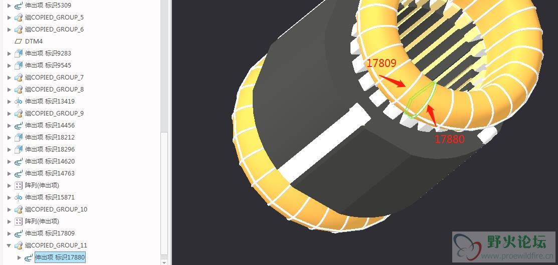

见到下图零件,图片中17809扫描特征之后,用了一个组命令,组里有类似的一个扫描特征17880,这个怎样操作,为什么要这样做。(PS:其他实现方法是有的,但是我想了解为什么要这样操作)

早期proe2001里的,分组就相当于把几个特征打包,方便后续阵列,只要阵列组就可以了
