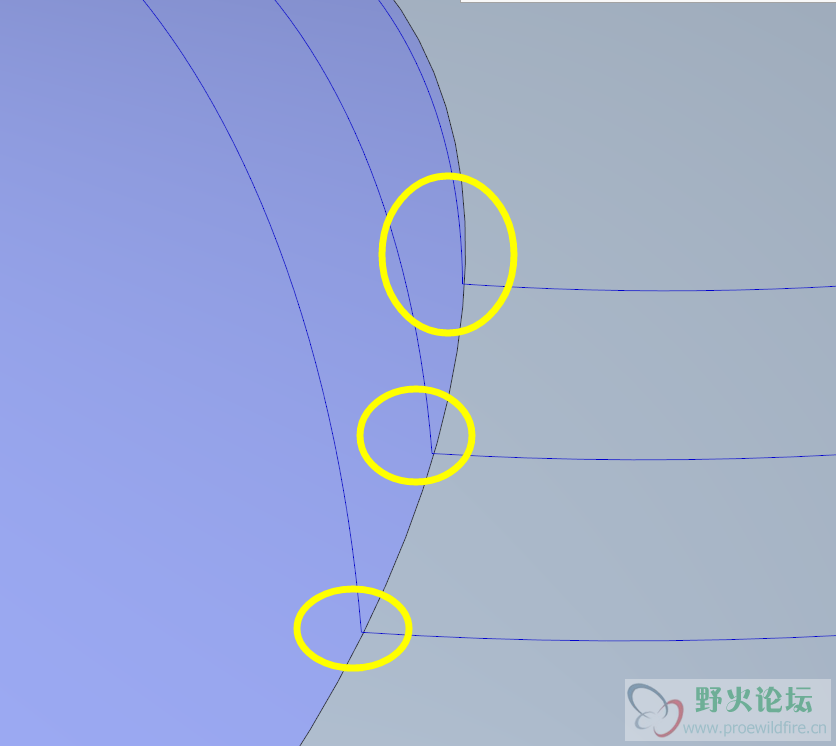

[求助] 轨迹做出来了。单不能扫描 求高手帮忙
52
发表于 2019-5-14 16:06 | 显示全部楼层 |阅读模式
悬赏10金钱未解决
轨迹为球面涡状线和锥面线组合,就是扫描不上。。。急,先表示谢谢 。
是5.0.3版本
方案2.prt.zip
195.92 KB, 下载次数: 26
340
408
发表于 2019-5-14 17:53 | 显示全部楼层
很正常。
扫描恒定截面的,轨迹是草绘的没问题,
如果是方程曲线或曲在求交等生成,则扫描一般会失败的,这里用变截面可以成功。但变截面原始轨迹要求是相切的,楼主这不相切,肯定不行。
169
218
发表于 2019-5-15 11:32 | 显示全部楼层
这里有检点肯定不行,分开做,这里处理圆角是不太可能的
