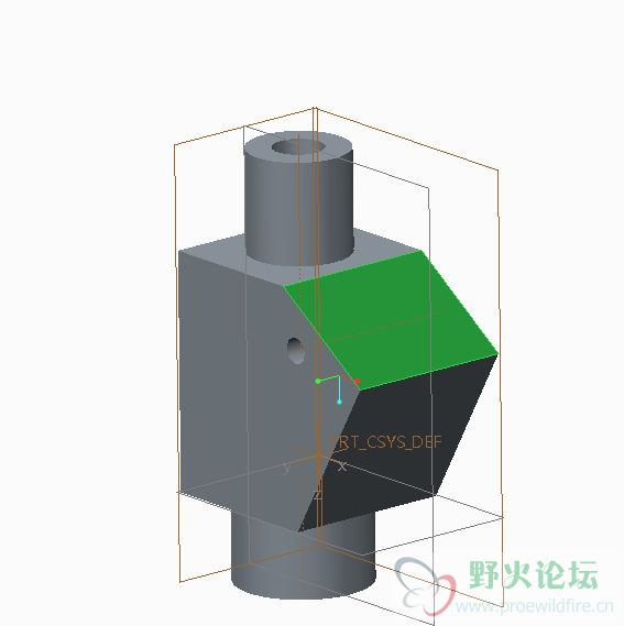

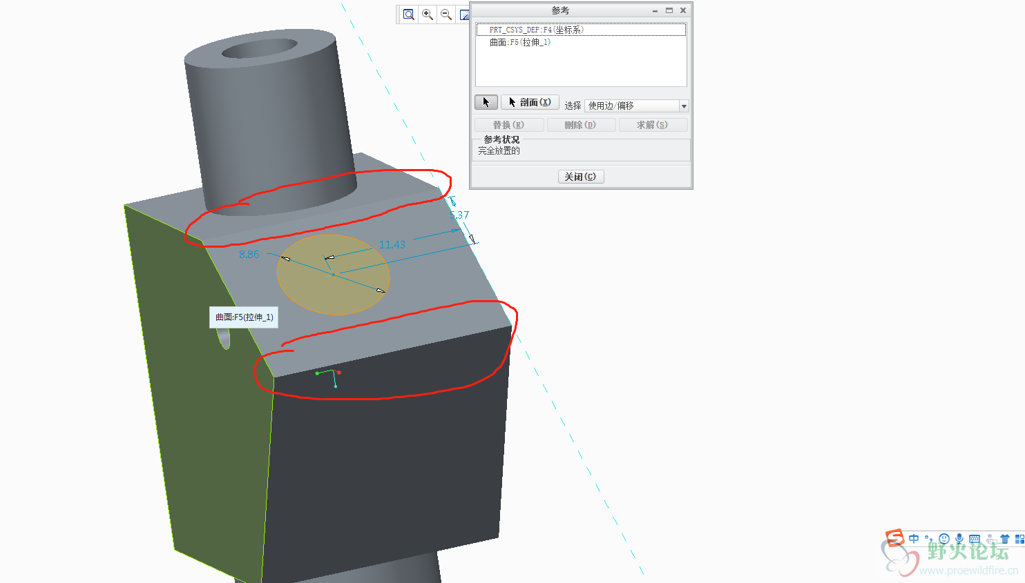

   我在打算在个斜面(如图绿色)上进行拉伸个圆孔,但是在草绘画圆的时候,发现无法选中上下的2个边作为参考,所以位置无法确定;有大神指点一下不;谢谢亲; 微信图片_20190514155502.png 微信图片_20190514155510.png

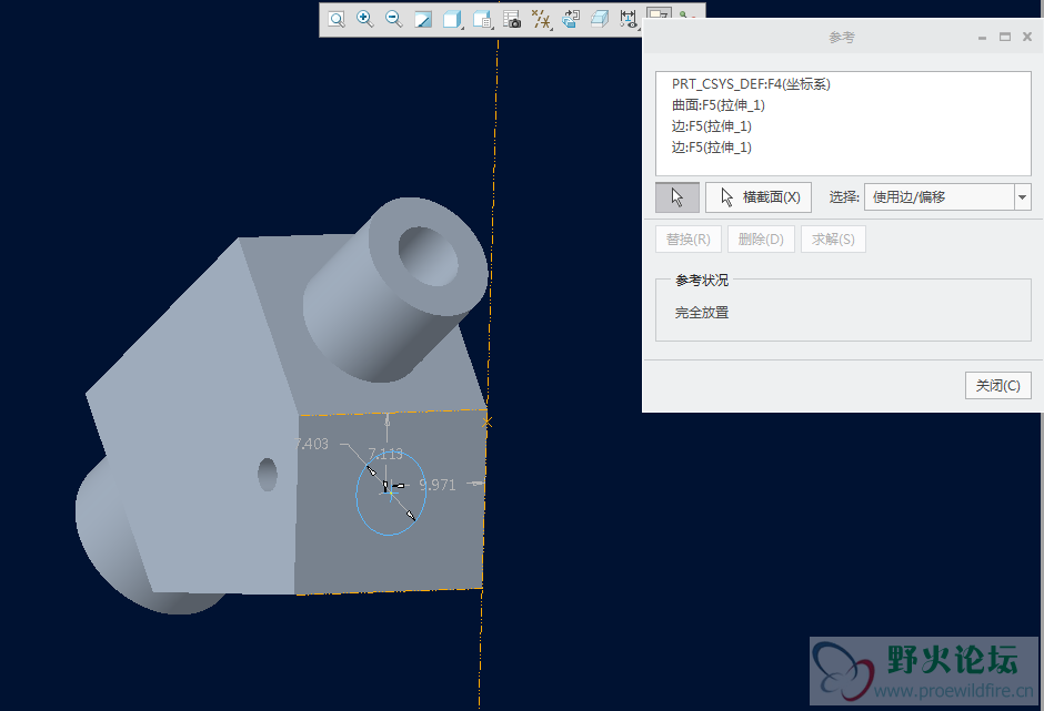

发表于 2019-5-14 15:57 | 显示全部楼层
把过滤器设置为边
417
488

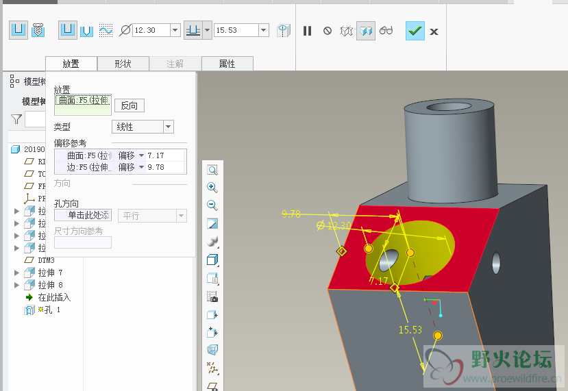

发表于 2019-5-14 16:00 | 显示全部楼层
如图

发表于 2019-5-14 16:24 | 显示全部楼层
参考不到,进去试试投影,基本上都能解决,我还没遇到用不了的。

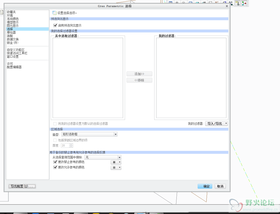

 楼主| 发表于 2019-5-14 17:23 | 显示全部楼层
C:\Users\Administrator\Desktop\夹头
谢谢哥们;但是我们的那个过滤器为什么是空白的啊

发表于 2019-5-15 08:11 | 显示全部楼层
三楼正解,
549
779
发表于 2019-5-15 09:39 | 显示全部楼层
直接选择孔特征就可以了,
