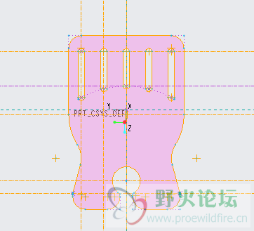

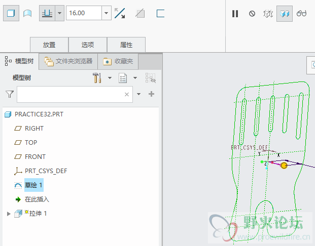

请大家帮帮我,可能是什么原因呢。

发表于 2019-5-11 22:48 | 显示全部楼层
精度问题或是尺寸标注太小,这两种情况,试下。

发表于 2019-5-12 07:59 | 显示全部楼层
或者有重合线什么的
 楼主| 发表于 2019-5-12 12:42 | 显示全部楼层
kusoray 发表于 2019-5-12 07:59
或者有重合线什么的
谢谢~确实是对称的时候多了一条线

发表于 2019-5-13 08:16 | 显示全部楼层
一般情况是 有重复线

发表于 2019-5-13 08:17 | 显示全部楼层
有重合的线段
