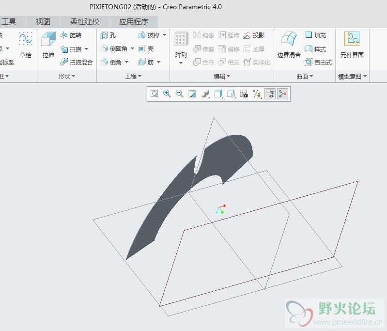

制做了半天时间,只为得到这张板的正视CAD图。
通过曲面里的展平面组,只能得到斜面的图,这样导出CAD也只能是斜面的。
实在没办法了,想请教老师。有什么方法能够得到这张板的正视CAD图。

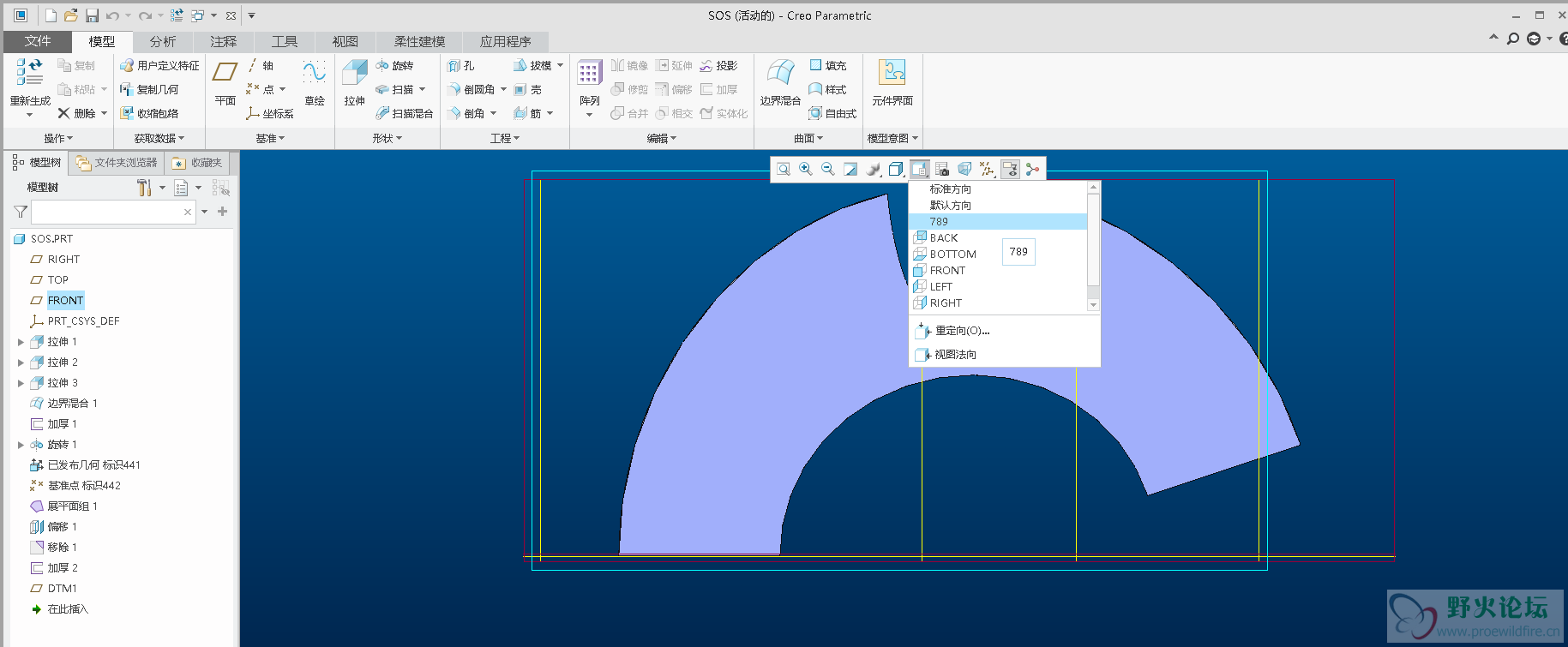

发表于 2019-5-6 07:56 | 显示全部楼层
重定向,重新创建一个新的视图方向。点击“已命名视图”图标,就在视图管理器旁边,然后点击重定向。选取你要正视的面,然后再选取一个与之法向的面就行,下面输入名称点击保存。

发表于 2019-5-6 08:05 | 显示全部楼层
选中一个面,然后视图法向,附图A方向

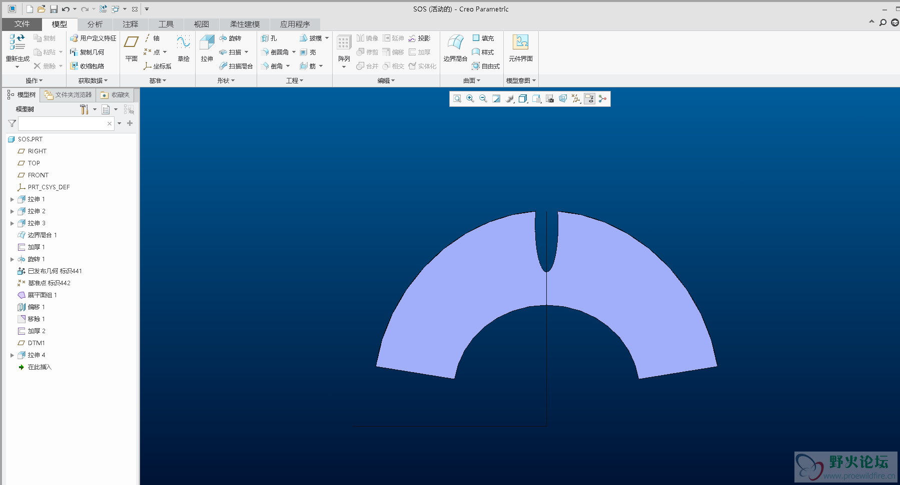

发表于 2019-5-6 08:46 | 显示全部楼层
重新定义视图,已展开的面为主视,定义好了之后,起视图名字,保存;在2D图中选择保存名字的视图即可,789 就是你要的视图(creo 5.0 制作)
789,定义好了

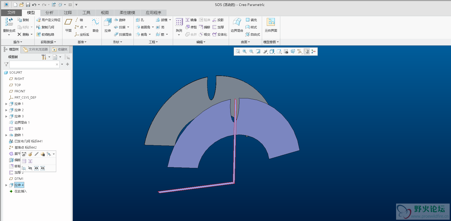

发表于 2019-5-6 08:58 | 显示全部楼层
请看图片,达到你想要的视图吧,加油
拉伸一个垂直的面,要达到你想要的视图样子
重新定义视图即可
