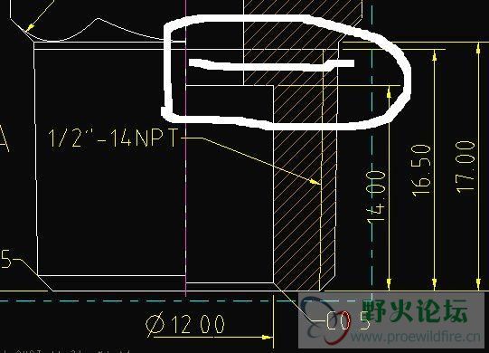

看看这2张图片,在PROE一直找不到方法把修饰螺纹的这条线去掉达不到国标要求.
[ 本帖最后由 3911815 于 2008-12-13 20:22 编辑 ]

不知你设了这两个选项没有? hlr_for_threads yes thread_standard std_iso_imp_assy 也不知你的建模是怎样的,还是上文件看看再判断。 你看,我的可没有哦!

不知你设了这两个选项没有?
hlr_for_threads yes
你看,我的可没有哦!
我不是版主,只是一个学习者。

在工程图里,选视图--绘图显示--边显示--拭除直线,把这条直线去除,你是想要这个意思吧

你试一下能不能去除?可以的话我就不会求助了!用PROE出图也很长时间了就是找不到方法解决!

我也想知道你那条线是怎么来的,传文件吧!
这里回复又不能贴图

很多东西,我们公司都按PROE的方式做了让步了,要不你也让步吧,或者只能造假了,试了下这个好像去不掉。

3911815 是想去掉剖面线中的那条修饰吧,你上图也有

我想他说的是螺纹终止线吧?

好像是说箭头指的那根,那等他来了再看看
