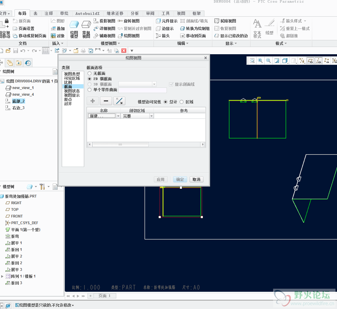

要添加2D横截面,选择新建之后系统就没有下一步了,左下角显示“绘图模型是只读的,不允许修改”,请教该如何处理?谢谢

取消只读

剖面建议在3D模块下通过视图管理器中--横截面来创建,可操作性和灵活性更大,效率更高

在3D模型下创建剖面,在2D截面窗口中选择剖面名称就OK
