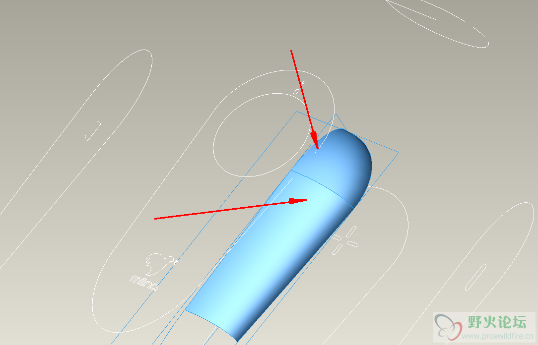

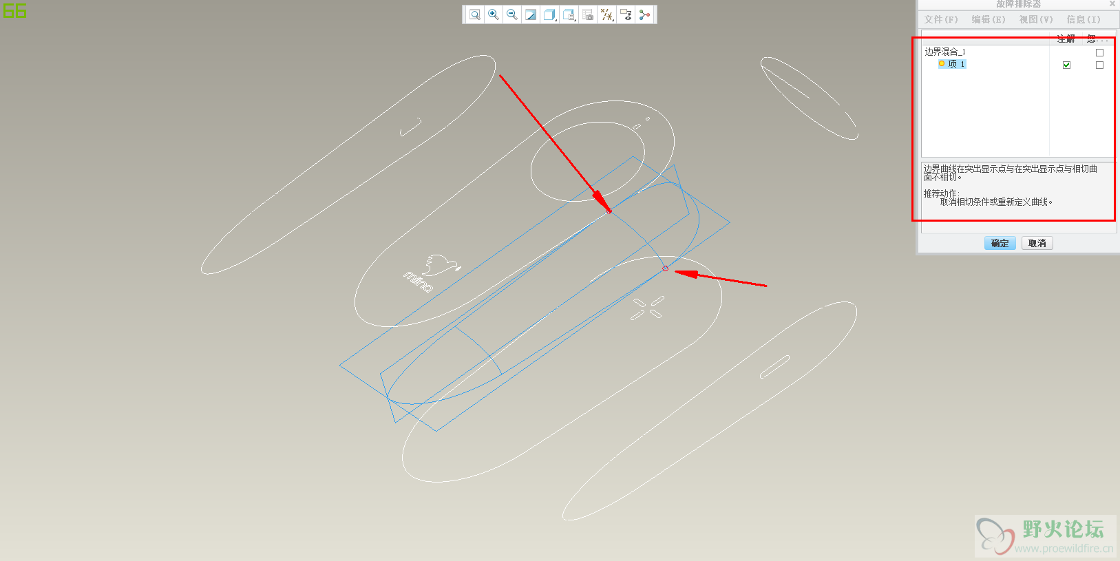

creo3.0制作
这里两个点报错
这里两个点报错
   5楼正解  问题解决感谢
这两个面
这两个面
外观效果
外观效果

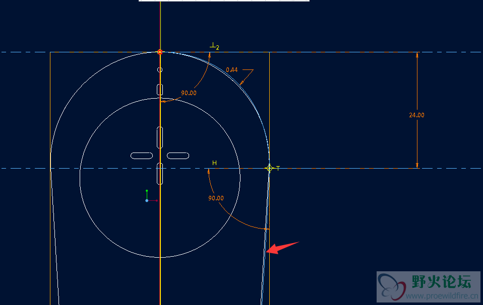

发表于 2019-5-2 17:02 | 显示全部楼层
要缩回去才可以,因为你线图有地方不是90的

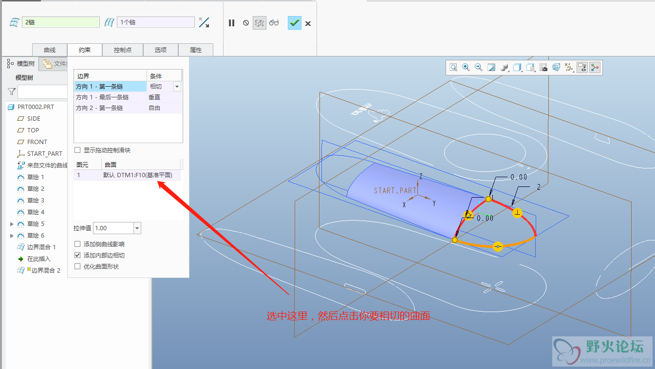

发表于 2019-5-2 18:29 | 显示全部楼层
去约束里面选取曲面F:\lcl
691
855
发表于 2019-5-2 18:30 | 显示全部楼层
在约束里面去选取曲面
70
 楼主| 发表于 2019-5-2 23:01 | 显示全部楼层
CHUNLEI113 发表于 2019-5-2 18:30
在约束里面去选取曲面
5楼正解, 感谢
