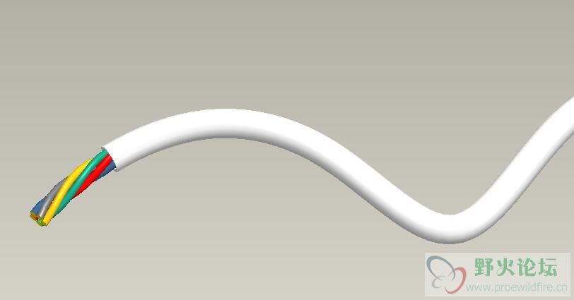

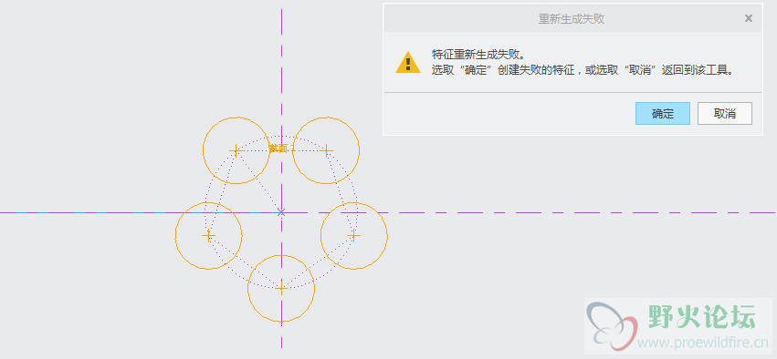

画五绞线一直出现特征创建失败,各位看看问题出在哪里?谢谢了,

五绞线是 什么概念我不清楚。如果是用可变扫描画电线的画 我知道。。。   还有你的文件扣肉2.0打不开   以后文件版本记得注明下  (http://www.proewildfire.cn/thread-142214-1-1.html 四线参考画法,画截面的重点在于 合理的约束    依据你发的图  我怀疑你画五边形时下方的 点与线 重合了   方法你点选重合的点  看看是不是有约束  删除约束 应该就 没问题了    如果不是 检查  关系式)

看了下,关系式等问题,约束问题。删除上面横线的水平约束,再添右上线与其余线相等即可。

不应该啊,方法没问题,看一看约束啥的对不对

应该是约束问题

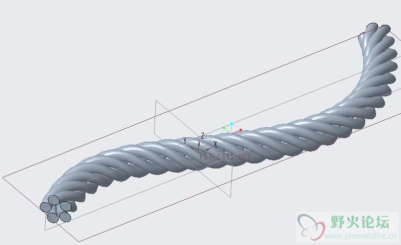

prt0001.prt.rar

为什么我画的不能变绞一起

约束没问题的话看下是否“可变剖面”
