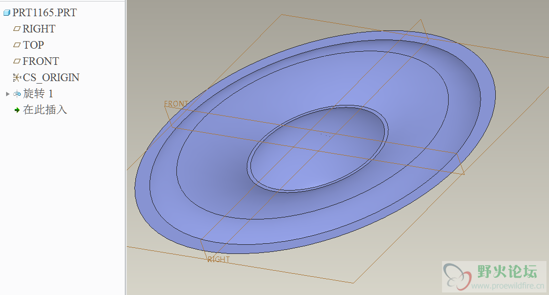

发表于 2019-4-29 16:13 | 显示全部楼层
直接旋转就可以了
尺寸可能不完全一样
prt1165.prt.zip
65.76 KB, 下载次数: 0
1017
1165
发表于 2019-4-29 17:10 | 显示全部楼层
楼上正解

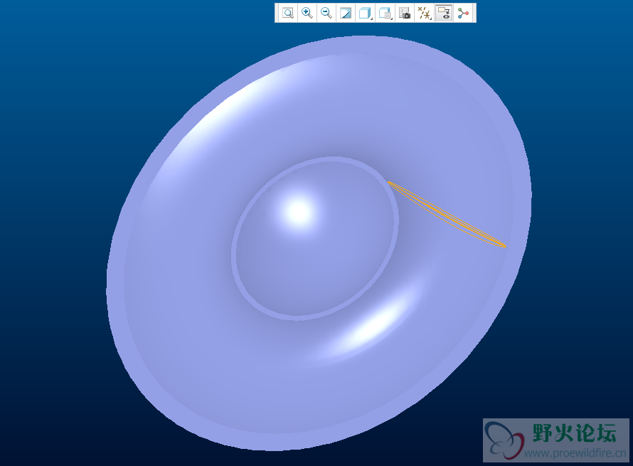

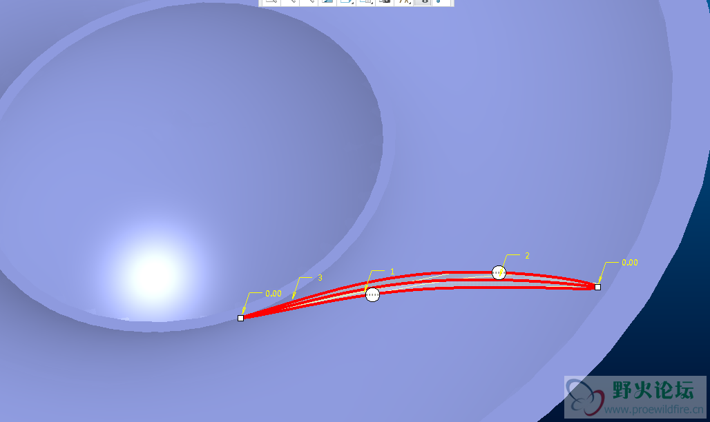

凤翅鎏金镋 发表于 2019-4-29 16:04
是建一个类似筋一样的东西吗?
这三根线构建曲面,这曲面变形,就是要做好这曲面

发表于 2019-4-29 17:16 | 显示全部楼层
不太懂楼主的意思
 楼主| 发表于 2019-4-29 17:17 | 显示全部楼层
wfenghmn 发表于 2019-4-29 16:13
直接旋转就可以了
尺寸可能不完全一样
我不是要画那圆形曲面,而是圆形曲面上的三根线构建曲面不行,构建好了后,跟大面合并

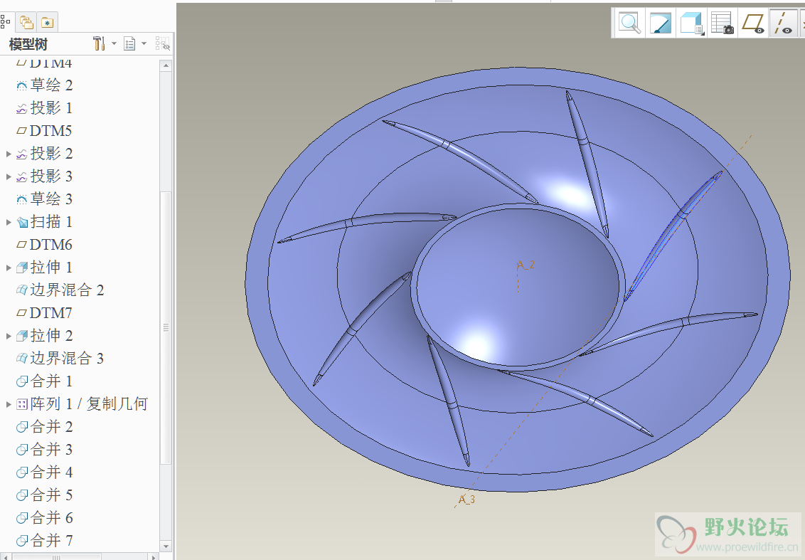

要这效果,各位
56
273
463
发表于 2019-4-30 08:33 | 显示全部楼层
海马 发表于 2019-4-29 20:37
要这效果,各位
跟我理解的差不多
176
202
发表于 2019-4-30 17:46 | 显示全部楼层
要这效果,各位
没看清楚,不好意思。
我用扫描画了下,也能画出,请教您是怎么画的?
