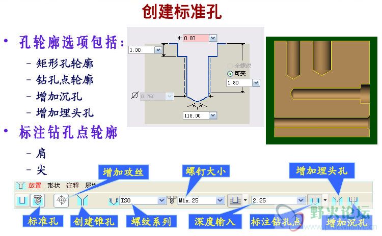

发表于 2008-12-10 17:33 | 显示全部楼层
孔特征里的标准孔就可以添加攻丝哦,标准孔的放置方法和简单孔相同

 楼主| 发表于 2008-12-10 19:06 | 显示全部楼层
你的是4.0的把
3.0的怎么用啊

发表于 2009-6-23 21:43 | 显示全部楼层
2楼的是4.0的,我也想知道3.0的是怎么画的
