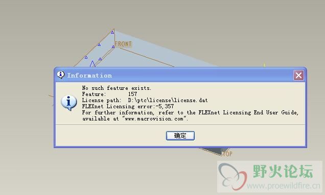

我用的的是PRO/E 3.0,在机构分析的除了疲劳不能分析(提示好象是缺少协议),其他全部可以分析!!
请问那位大哥的PRO/E能进行疲劳分析,能否告诉版本号

可以的,哪个版本都行,进Mechanica就行了。

当然可以,新建 new fatigue

原帖由 kill007 于 2008-12-10 20:19 发表
我的PROE 新建 new fatigue就出错了,楼上的能试一下吗

出的什么错说清楚

我怎么没有看见“分析”菜单中有个“疲劳分析”的子菜单啊?
