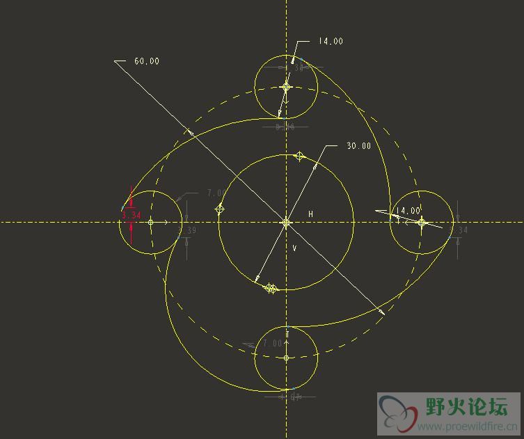

这个是我画的草绘 ,可是是有点问题的
根据图纸的要求, 其中的尺寸3.34和3.39是没有的
可是不知道为什么我就有了
题目中的所有尺寸显示就像我画的这个一样,就是没有3.34和3.39,所以想问下是哪里有了问题
还有个问题就是:    外面这四个圆连接的那弧,我是用倒圆角的方法做的   ,然后约束在直径为30的圆上,
                 可是题目中也没写这弧的尺寸和约束在哪里,所以我不知道对不对,这个弧的大小能确定吗??

出现的弱尺寸,应该是你的标注不完整,或者有些约束不对/
弧长标注:
直接点击编辑EDIT--->转换到CONVERT TO---->周长PERIMETER---->选取图中的半径尺寸,这样圆弧的弧长就标出来了,如果圆弧不是处于激活状态,就要先将圆弧激活才行.

你说的那些地方不相切,约束下相切就行了

恩  谢谢你们的解答
标好约束后尺寸的确消失了

是啊  在大大们的帮助下 搞定了
