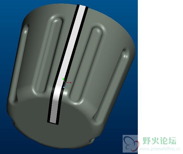

小妹是破衣的初学者,这个旋钮实在琢磨不出来周围的切口怎么画的,有哪位高人能共享一下吗?实在是感激不尽………………

http://www.proewildfire.cn/thread-1432-1-1.html 和这个有点一样,前面的方法应该是一样你试下

偏距就行了

hoho,偏距,然后选第二个With draft offset(带操绘的偏距),就好了,很简单的,找到命令自己看看都会了!
