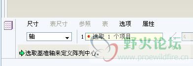

就是在编辑菜单拦下 没有移动的选向 如果没这个选向 我怎么能够得到阵列环行的物体所要的角度尺寸
比如汽车轮胎的筋
还有就是插入选向里的扫描混合 怎么不能选3个截面点的  只能选2个点画截面
帮忙解决下谢谢

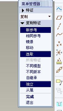

阵列里你可以选轴阵列的如图1,这样就能可以环行阵列了,移动在编辑菜单下的特征操作里,出来选择框如图2,点复制就会看到移动了如图3,扫描混合的这个没看明白你最好带个图

移动也可以用选择性粘贴,非常方便
