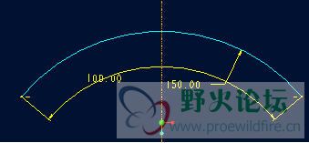

在破衣3.0的草绘过程中圆弧的弧长怎么标注??
发表于 2008-12-2 15:20 | 显示全部楼层
Snap1.jpg 如图,先分别点击两个端点,再点击圆弧,之后再按中键,就可以标出你想要的弧长了.

2楼方法很好,很明确。  一步到位解决问题

回复 2# 塑料模 的帖子
这样子标出来的是角度不是弧长!
