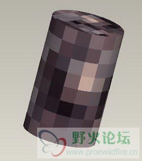

我用proe wildfire2.0的,在外观颜色管理中将大理石变成如图的样子了,可是重装4.0后还是这个样子!不知此项与哪方面有关?请高人指点!(注册表有删除以前的)

高人没有。请自行将操作系统或者升级到Vista SP1试试看。

本人重装了N次,好像能记住上次设定似的!!楼上的人肯定是vista的托!!人们都反映vista运行慢,耗资源!!效果不如XP,如有人提供Windows 7倒可一试!!

这是显卡的问题,我在2台不同显卡机器上面做,一种就是搂主的样子。还有一种很正常。用的是相同版本的都是4.0。建议更新一下显卡驱动再试试

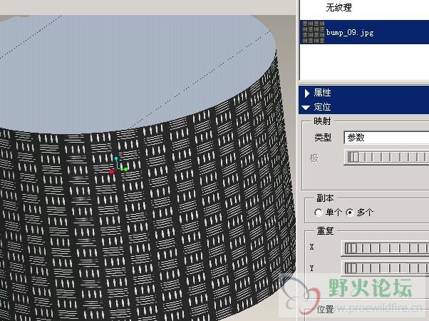

可以调整插入图片的数量和大小限制一下,6楼的也有可能的。
下面图片就是数量上面修改后的结果。

外观编辑器——属性——映射——颜色纹理,把后面的勾取消了就行了,试试吧
