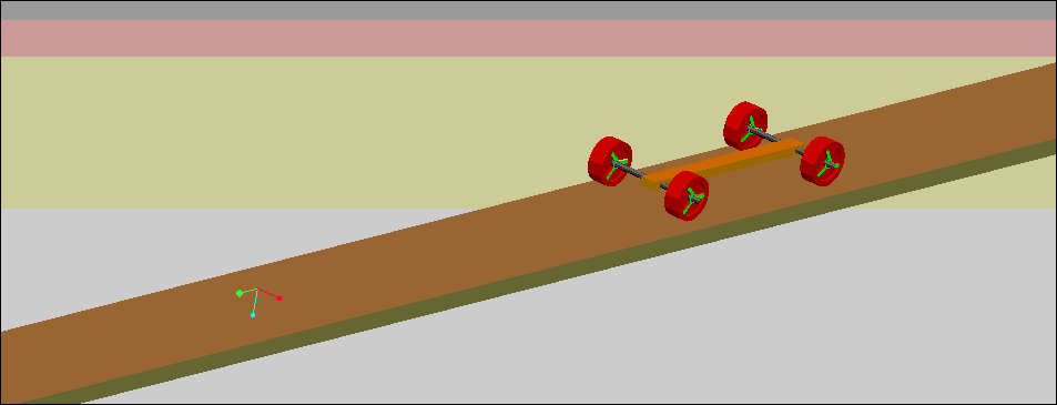

正在做装配,遇到一个问题就是装好的4个车轮不知能不能同时旋转?领导要求的!!

当然可以啦,加四个伺服电机就行了嘛,起始时间,结束时间都一样,速度也一样就OK啦!看起来还是比较真的!

伺服电机同时动作

嗯,注意轮子的周长,计算一下轮子每秒钟转动的角度该取多少?
让车轮每秒转动的弧长等于汽车每秒前进的速度,这样就更真实啦。

呵呵,想了一下,其实在有路的情况下一个伺服电机就可以啦!

Li,一个电机要加凸轮吧...

是加了四个凸轮,再启用重力和摩擦!

一个电机更简易点,定义好凸轮就OK了。不错!

要啥子凸轮嘛,一个伺服电机加几个齿轮连接和一个齿轮齿条就OK了
