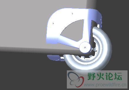

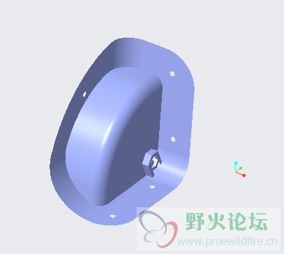

已经有了一个合适的零件了,现在要将另一个零件表面的弧度与已有零件紊合,请问有什么好方法?如果一个个面地去量,那工作量就太大了,而且很难把控。

利用已知的面,去建新的面,接顺

"发布几何",“复制几何”,教程可以论坛搜索相关关键字找到

行李箱啊老哥

在面上建三个点,利用面上点配合

top-down设计

我试了一下,在装配下,点创建,创建一个空的,然后复制粘贴。剪掉多余的,如果你是钣金的加厚完事儿。

怎么剪呀?

我之前都是用复制 粘贴的

我了解了一下,发布与复制几何比较适合新建的零件,但是现在已经把两个零件都创建出来了,不知道该软件是否有互相修剪的功能?我知道别的3D软件中有个布尔运算的功能,可以处理这种情况,这个软件就不知道了;
另外我就是把第一个零件(轮架)的弧度几何面给复制出来了,现在还是不知道怎样从复制出的几何面上创建出另一个零件(箱体)出来,请再提示。
