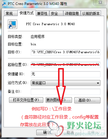

如下图Creo 3.0起始设置及config文件存放位置?怎么设才可以使我的一些快捷键和背景能在下次打开不用重新设?我现在每次打开软件上次设的都没有保存到。急!!!!

请参考
探讨PROE的配置文件——系统配置文件config.pro
http://www.proewildfire.cn/thread-9138-1-1.html

要是直接在软件里设置的,要自己把配置保存下来,要不然就是一次性的,最好还是直接在config文件里去配置

你图上起始位置路径改成工作目录的路径即可
