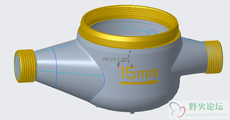

如图所示,我需要将零件的坐标换个方向,现在是横向Z轴,纵Y轴,需要将零件改成横向Y轴,纵向Z轴,请问有什么方法嘛?新手绘制,用的是Creo5.0,看附件。在这里先谢谢大家了。

把原有的放层里隐藏,新建坐标系

版本太高了打不开。 讲一个方法:
1、复制实体曲面。
2、拉伸切除所有实体。
3、对复制出来的实体曲面进行旋转操作。
4、实体化进行旋转后的曲面。

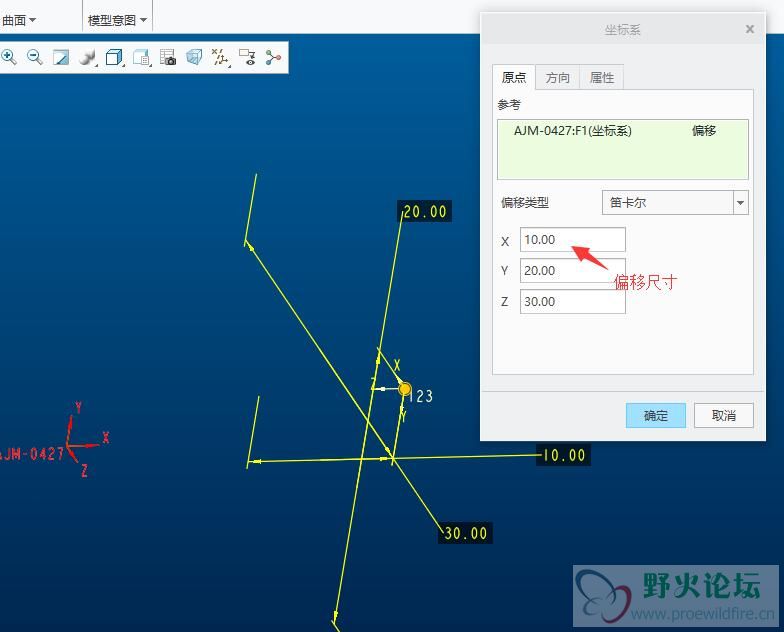

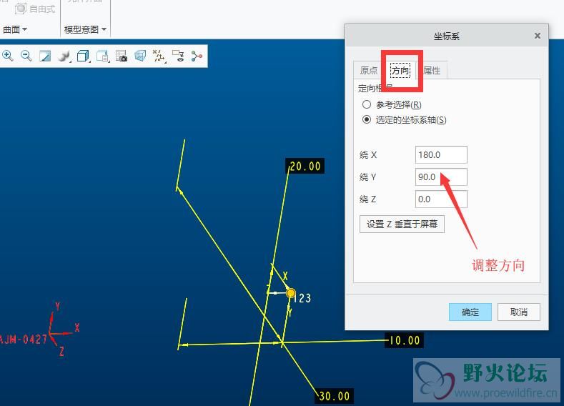

2楼才是正解,按照实际需要,以旧坐标系作参考,调整XYZ的方向即可,若需移动位置也可移动需要的尺寸;新建图层,将旧坐标系置于新建图层,隐藏>>保存状态。
