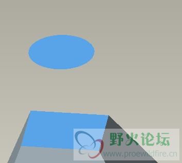

creo 5.0混合怎么用啊,例如圆和长方形,两者的顶点数是不同的,要在圆上创建四点,可怎么连接啊,请用截图说明或者文件如果能表达清楚的话也可以用文件说明吧

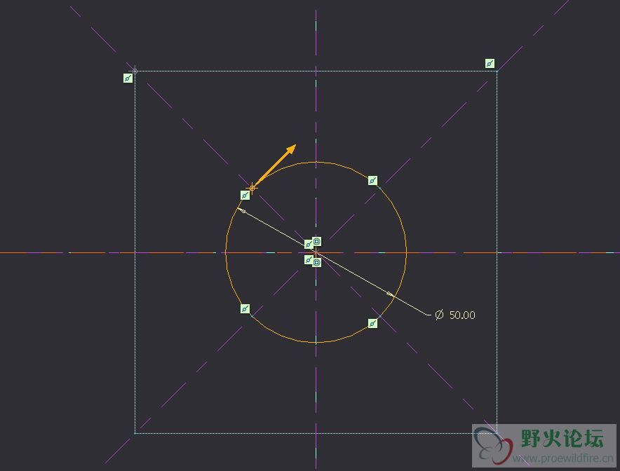

用草绘里的打断功能

发表于 2019-4-19 20:21 | 显示全部楼层
用草绘里的打断功能

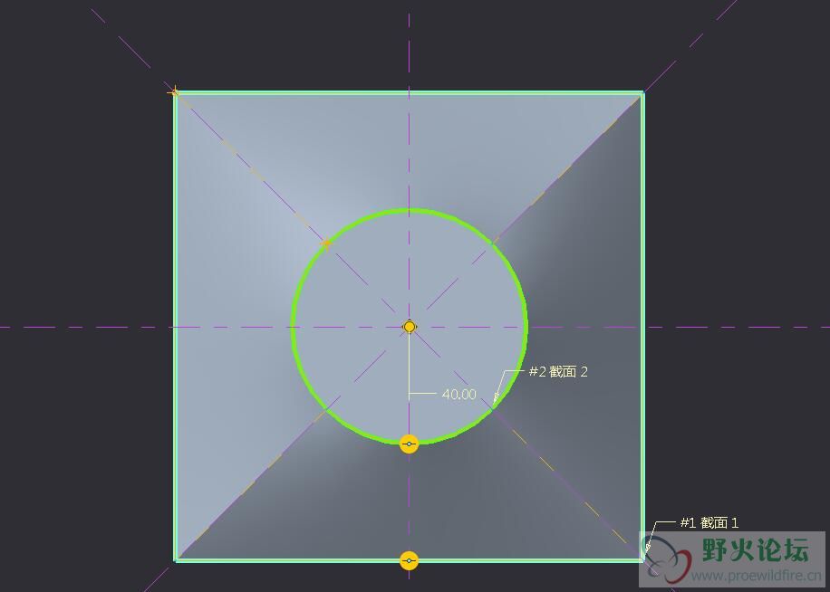

发表于 2019-4-19 20:34 | 显示全部楼层
从图纸看就是一个天圆地方,按这个思路想就好了。
